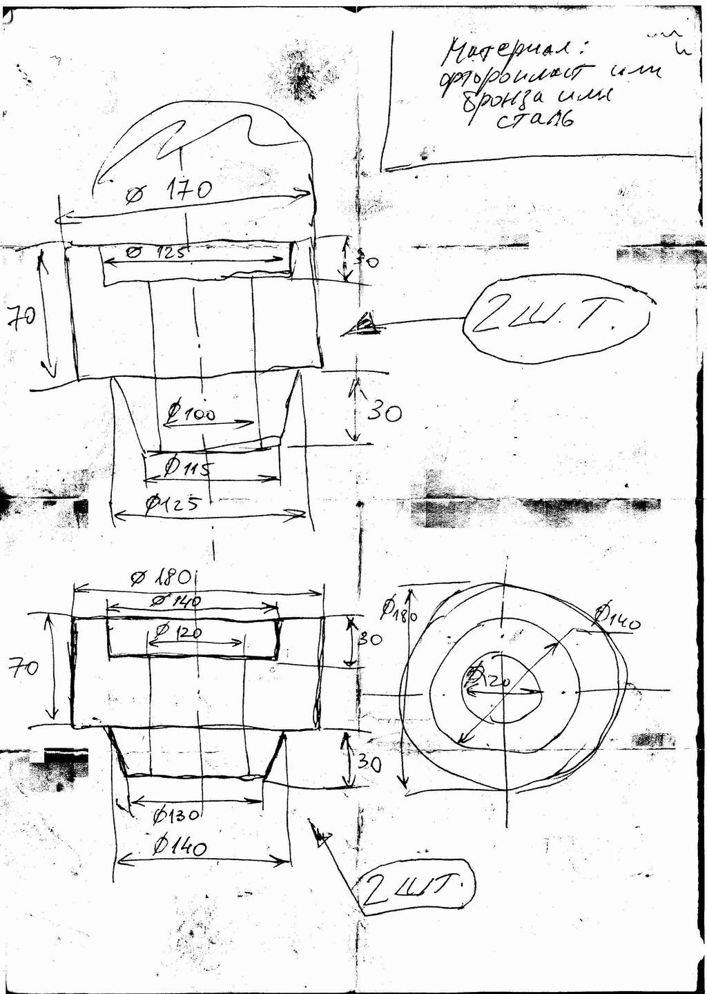

А у кого-нибудь есть чертежи проставок под пружины на 60 кузов?...
p.s. поиск результатов не дал...
p.oleg
сообщение 22.5.2011, 16:01
Сообщение #72
Сообщений: 4168
Спасибо: 2352
перед изготовлением проверь размеры, картинку рисовал не я
Спасибо! — BETEP

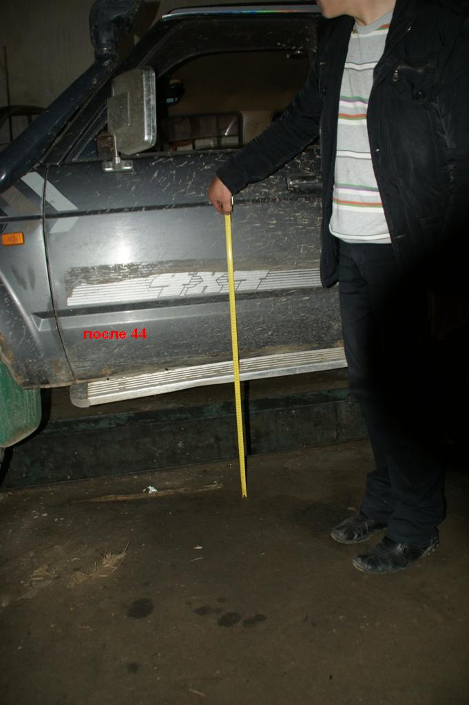

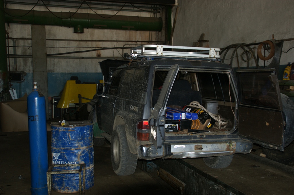

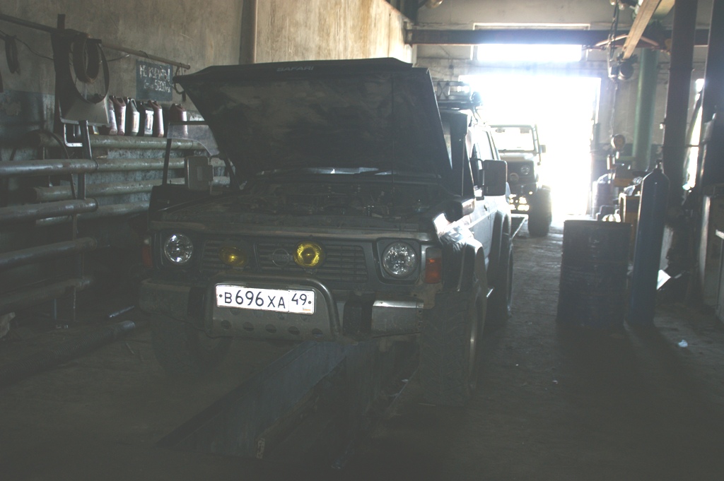

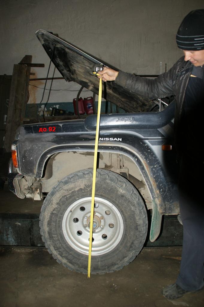

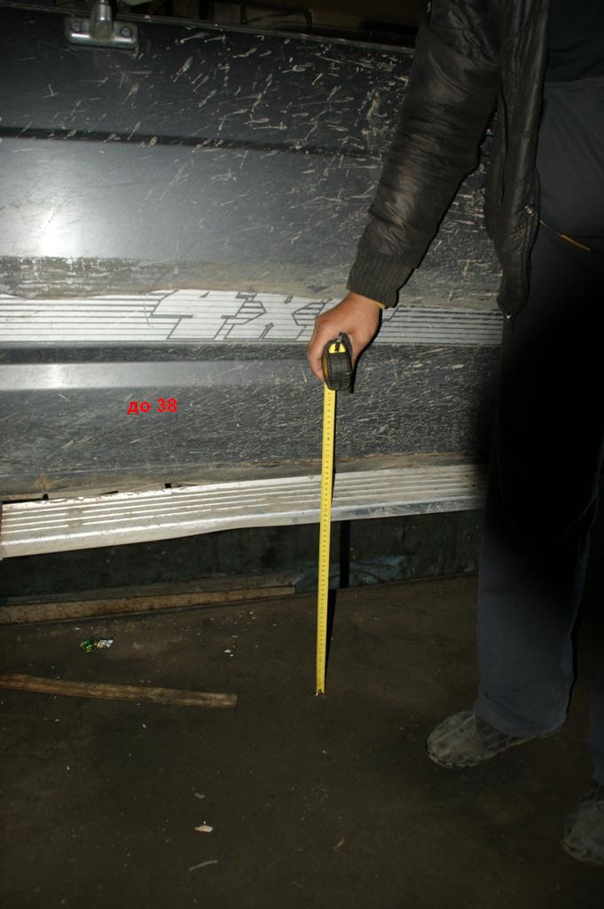

сообщение 13.6.2011, 0:09
Сообщение #75
Сегодня лифтанул своего коротыша... поменял пружины на Тачдогов +50мм (новые, от старого хозяина достались ниже рыночной стомости)... на морду поставил амортизаторы от 80 крузака, на Опе пока не поменял аморты, старые вытянутые 66 см, сжатые 43 см... вот сейчас думаю какие поставить, ибо свободный ход вверх всего 3-4 см...
В итоге машина выросла гдет на 6-7 см...
фото До и После...
Спасибо! — 23898 Filmor JudgeSlayer maldyak
