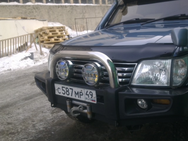

Парни кто снимает с железных бамперов вот эту хромированную душку!И у кого она бесталку лежит, отзовитесь!!! Очень надо.

Поставил мухобойку - где купить черные заглушки для винтов, уж больно они блестят?

andrebos, может где фурнитуру продают мебельную?
