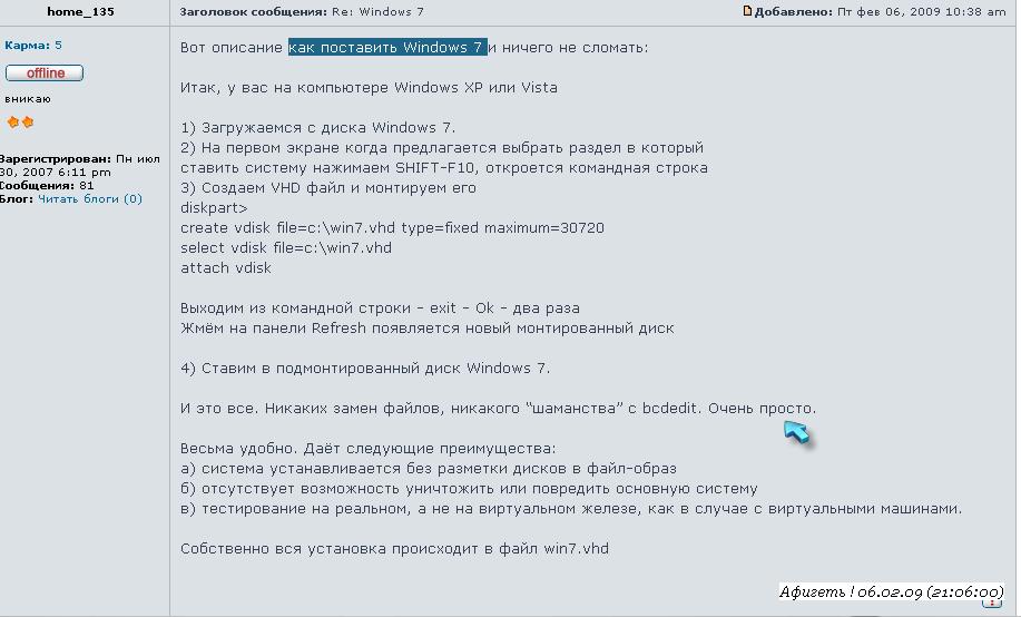

сообщение 13.5.2011, 22:33
Сообщение #41
Сообщений: 146
Спасибо: 68
By Авто-кто
Мне надо установить две системы XP и 7-ку.
Это не вопрос.
Вопрос вот в чем....
Как сделать, чтобы каждая из систем сидела на диске С ?
Да не вопрос! У тебя стоит ХР на "С". Сколько там места? Тебе нужно сделать диск размером 40 Гб.
Из соображений 15 Гб под ХР и 30 Гб под Вин7.
(мне в своё время хватило и 6 и 15. Но - я всё вынес на "Д". и документы и
файл подкачки и большую часть программ).
Т.е. - делаем что:
1.дефрагментируем С и тот диск, с которого отрежем кусок.Допустим - это будет Д.
2.Акронисом диск директ или партишн магик делаем диск С размером 40 Гб.
3. Потом делаем всё, что сказано на приложеном фото.
Там товарищ вроде всё прописал последовательно и все особености подобной установки тоже.
Я так и делал на прошлой машине когда Вин7 ещё только релизы пошли и хотелось посмотреть что и как.
Работало всё как обычно. При загрузке выбор ОС или если не трогать загруз по умолчанию.
Обе работали как обычно и должны. Как будто не две, а одна стоит.
Да, проги если будешь ставить - они будут ставится и работать из под той ОС, в которой устанавливались.
Но некоторые работают и при запуске вручную из под обоих ОС.
Ну - я в основном портативный софт предпочитсю и мне особо пофиг какая ОС.
Просто на Вин7 не все проги портативные под ХР идут. Пришлось на неё часть ставить отдельно.
( кстати - а виртуальный диск в принципе можно создать и не на С а на любом другом и туда всё и поставить.)
А вдруг понравится?
Мне же её в деле посмотреть надо, как что ставится, как слушается и пр. и пр.
Столько всего поделаю зря.
Ну и оставь так, как и есть. Два диска. А надоест - просто загрузись с ХР и удали тот виртуальный диск .vhd
с корня С (или - где его поставила) и в файле загрузчика ХР удали строку про Вин7.
Последнее можно сделать и так: Запуск--cmd--msconfig-- а там в загрузке и восстановлении:
"Проверить все пути загрузки"-- оно тебе покажет некоректный--удалить--ок.
Сообщение отредактировал Volk - 13.5.2011, 22:34

to Авто-кто: в посте Volk описана процедура которую выполнял и я. Данная последовательность действий одинаково подходит как для ноутбука, так и для стационарного компьютера. Если данный ответ тебе понятен и удовлетворил твое любопытство, то в воскресенье я перенесу часть темы в соответствующий раздел, а тему прибью во избежание неизбежного флуда. От себя добавлю, что Win7 требует не менее 2 Gb оперативной памяти и не менее 28 Gb дискового пространства для корректной работы.
Спасибо! — Авто-кто

By iblis
Спасибо тебе за тот мануал на фото. Всё просто и понятно.
Я спецом не текстом послал чисто а с фотографией поста форума?
Ну - страна же должна знать героев и понично ? Как-бы?
By dissector
А вот це уже и - дело! Помочь женщине?
А ставить можно же в любое место? Там просто пишешь букву диска,
на котором создашь виртуальный?
Т.е. к С оно не привязано собстна.
Я пробовал когда посмотреть на новое хотелось.
Там хоть и бетка была - норме она работала и кто не в курсе как стоит - там по работе не определишь.
А вот лайф СД и на вирт. машине - там есть много ограничений.
По крайней мере в моей машине не определяется моё видео и ещё часть устройств.
При установке на диск .vhd таких проблемм не замечено.
Ну - удачи!
