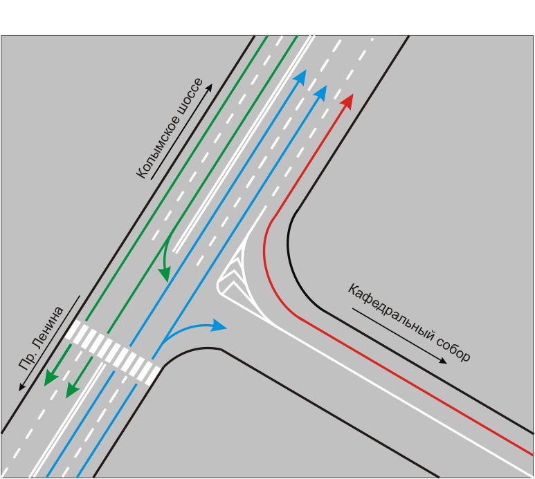

1. Реальная ситуация
В реале у нас одна полоса для поворота направо, поворот налево запрещен (и правильно). Но тут вступает иная проблема - даже если по ул. Ленина в сторону 31-го транспорт движется только по левой полосе - народ все равно боится выезжать...
2. Две полосы направо
В больших городах часто встречающаяся практика, когда с двух полос одновременно разрешен поворот, при этом авто с правой полосы при повороте занимает ту же правую полосу, а с левой - левую. Это позволит увеличить скорость потока, но в таком случае правой полосе будет затруднен обзор на ул. Ленина, нерадивые водилы будут резать параллельный поток... ну не умеют наши водители двигаться в плотном потоке.
3. Полоса разгона
Наиболее оптимальный вариант, который позволит не тормозить вообще, а, разгоняясь, вливаться в общий поток. Но реализация данного перекрестка возможна в полной мере только с условием адекватности водителей. Даже в случае успешного строительства полосы разгона - биться будут особенно первое время.

[attachment=90572:Real1.jpg]
считаю что слишком умного ничего придумывать не надо, надо всего лишь сделать запрет движения прямо с крайней правой полосы по Ленина в сторону 31-го, т.е. только можно направо. Это соответственно полностью освобождает крайнюю правую полосу для выезжающих от собора. Одна полоса прямо от вокзала в сторону 31-го вполне "вывозит базар" даже в часы пик. А чтобы принудительно ограничить движение с правой полосы прямо можно поставить бетонный разделитель со светоотражающим указателем как в крупных городах.
[attachment=90573:Real2.jpg]

ToxicBlade, вариант неплохой, но это до первого "чудака", который сможет использовать ее для краш-теста после ночного клуба......
Поддерживаю! Тоже хотел подобное предложить, тк. оно само собой там напрашивается, но меня остановило:
1. бетонный блок = место "паломничества" горе-водителей ... некоторые из которых не замечают даже кольцо 31 квартала... периодически пропахивая и его и его бордюр. Т.е. это калеки и покойники, пусть и ...ы
2. очистка от снега ...!
3. светоотражающий указатель малоэффективен, нужна подсветка ...
разделитель это так сказать радикальная мера, но "чудак" после клуба найдет и другое место где себя похоронить
Согласен, но вторая полоса используется так-же и для поворота на лево, в "МПАП" (если не ошибаюсь с абревиатурой) и там можно подолгу зависать. Значит сквозного движения до кольца 31го уже не получается, только если пожертвовать второй полосой от кольца, превратив её в третью для поворота на "МПАП", и сделать глубокий карман для остановки маршруток, чтобы они не перегораживали единственную оставшуюся полосу. Ну и т/п.

Мне твой вариант понравился! Хотя вот "вывезет ли базар" одна полоса - не знаю... По сути это "бюджетный" вариант трёх полос. Разделитель действительно нужен физический, только обеспечить его видимость. А насчёт чудаков - дак ведь и дома, и столбы - не картонные.
