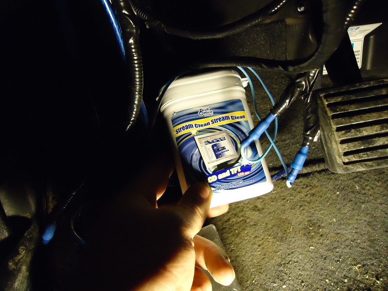

Почитав веточку ссылка доступна только зарегистрированным решил тоже сделать у себя правильный DRL он же ДХО по нашему smile.gif
Схему я уже приводил ранее
Суть работы в том что цепь перекоммутируется таким образом что лампы дальнего света получаются подключены последовательно, в результате горят в половину своей мощности.
А вот на что это похоже это в реале.
все там достаточно плотно
а на деле пара скоммутироватанных релюшек и два диода
для удобства можно будет поставить в разрыв участка "E" выключатель, чтобы можно было по желанию включать или выключать данный режим.
По сути ДХО работает в том случае, когда авто стоит не на парковке, при подключении этой штуки учтены моменты когда режим ДХО отключается.
1) авто стоит на парковке
2) включены ближний/дальний свет
3) когда "моргаем" фарами
--- MorgueLand
Upgrades:
MaximWorks Header 4-2-1
Hondata Heatshied Gasket
Blitz NUR Spec Dual Catback
IPF Rally Tromba Horns
Hawk HPS Brake Pads
Ground kit
Low Beam Lights HID 6000K
USASpec Aux/IPhone adapter
Redline Tuning Hood Struts
Спасибо! — ТимиЧ
Maledict
сообщение 12.2.2011, 5:25
Сообщение #104
Сообщений: 6915
Спасибо: 2152
Авто: Acura TSX 2004
Итак модуль подключен:
Цепляемся к +12 (на схеме "А") через предохранитель т.к. круглых клемм у меня не оказалось, то пришлось чутка импровизировать.
цепляемся к +12 в блоке предохранителей, хотя можно было и прямо к клемме примотаться.
минус берем в салоне, "клемму" делаем по предыдущему примеру.
"рвем" черный минус (на схеме "F")что идет на лампочку с водительской стороны, на всякий случай делаем клеммы, чтобы можно было ежели что восстановить цепь, важный момент, если минус не разорвать то будет КЗ, при включении ДХО.
а вот и тот минус (на схеме "F") что мы притащили из салона, которой в режиме DRL/ДХО будет плюсом.
подпаиваемся к минусам (на схеме "C" и "D"), которые будут отрубать DRL/ДХО при включении ближнего, дальнего или моргания фарами, предварительно проверяем появляется ли там "минус", когда включаем ближний и моргаем фарами.
делаем фишечки чтобы все было модульно...
и припаиваемся к ParkPin`у, который и собственно включает ДХО, когда ручка АКПП находится не на парковке ("E" на схеме), фишка находится в очень "удобном" месте, но все вполне операбельно.
ну и прячем нашу коробочку с релюшками внутри.
Результат выглядит примерно так.
Также ДХО остаются включенными как и при габаритах, так и при включенных туманках.
