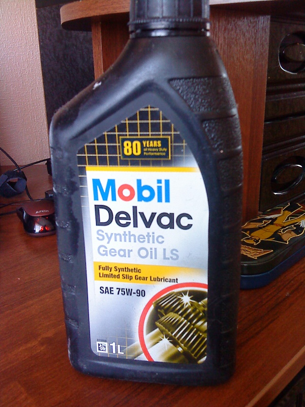

Подскажите, может может кто видел хорошие масла для lsd, желательно 75w90 или 75w140? Просто сегодня купил toyota 85w90 для lsd, а потом глянул еще раз на спецификации, а оно менералка, рекомендовано до -10 и при -25 -28 потеря текучести, придется вернуть, т.к. не хочется осенью опять менять масло, а в зиму с таким нельзя.
То что успел после работы увидеть, т.к. все до 19 работают фиг куда успеешь, это только mobil ls 75w90

в "школе магазин" (никогда не обращал внимания как они называются smile.gif ) в одном отделе valvoline 75w90, в другом mobil 75w90, может что еще в других отделах есть, был перед закрытием, толком не успел поинтересоваться
