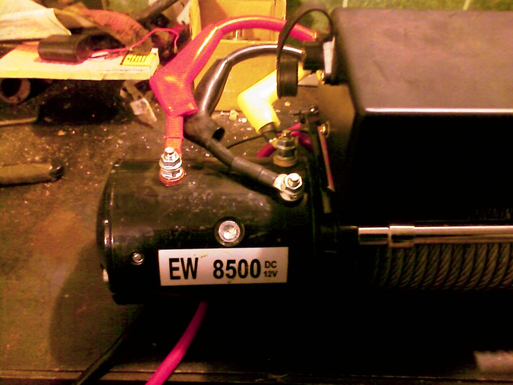

Почесал репу и тоже взял сегодня лебедку на китайском рынке. Взял 8500ю тобиш 4 тонны должна тянуть. Взял с собой провода и сразу проверили чтобЫ крутила. Как писал выше отдал предпочтение эл.мотору с тремя проводами, китаец оказался стойкий и с 17000 опустился лишь до 11700, ну да ладно моего коротыша должна тянуть, а еще планирую блок купить, чтобы Белазов тягать! Поеду переберать теперь да мазать.

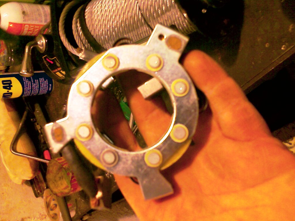

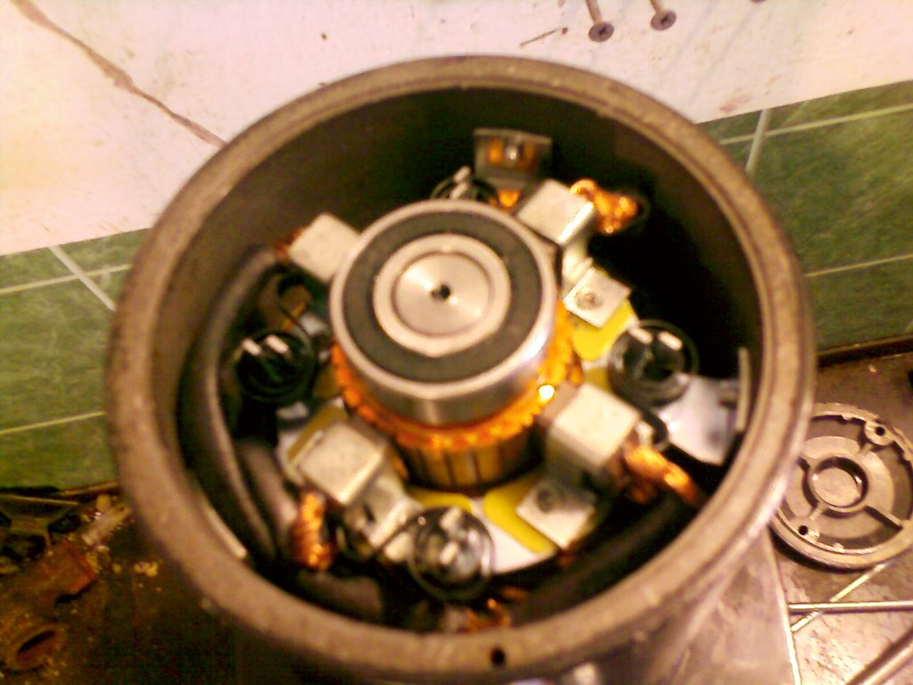

когда разберешь, посмотри крепление щеточной обоймы. На моей было кое как приклепано трубочными заклепками и во время разборки одна щетка сразу отвалилась. Осмотр показал что еще три заклепки подорваны.Лучше сразу все заклепки высверлить и заменить болтиками с гаечками ,например из детского конструктора и после затяжки расклепать чтобы не раскрутилось.У меня правда таких болтиков не нашлось и пришлось брать метчик и лерку на 2,5, бронзовую проволоку и пластинку и нарезать шпильки и гайки. Мы ж легких путей не ищем .
Провода удлинить от блока соленоидов к лебедке я брал на кольцевой, где запчасти для камазов , а клеммы в электротоварах возле старого Кристалла.Обжимки для клемм у меня нету, поэтому пропаивал

Сегодня вскрыл свою. на удивление сделано относительно качественно и аккуратно. затянута вся (все на болтиках и и катушки и щеткодержатель) и смазана нормально. Смазку поменял для успокоения. А так сборкой доволен. посмотрим как будет в работе. больше всего пугает метал корпуса.

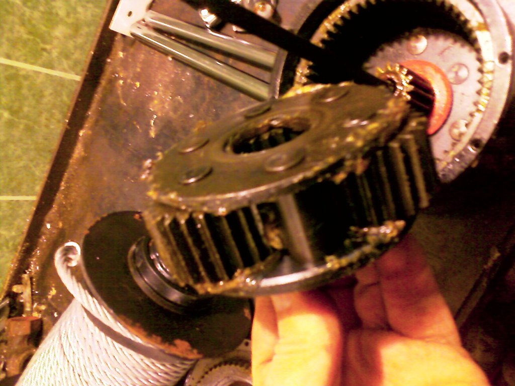

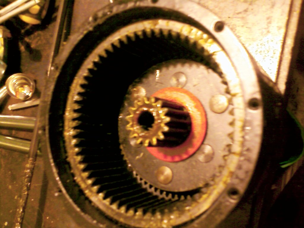

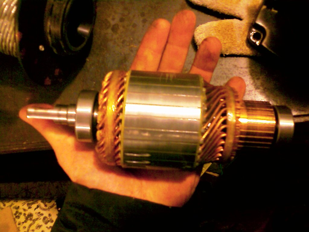

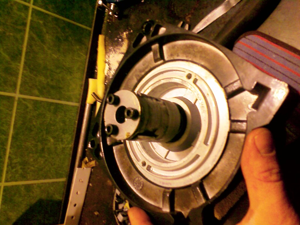

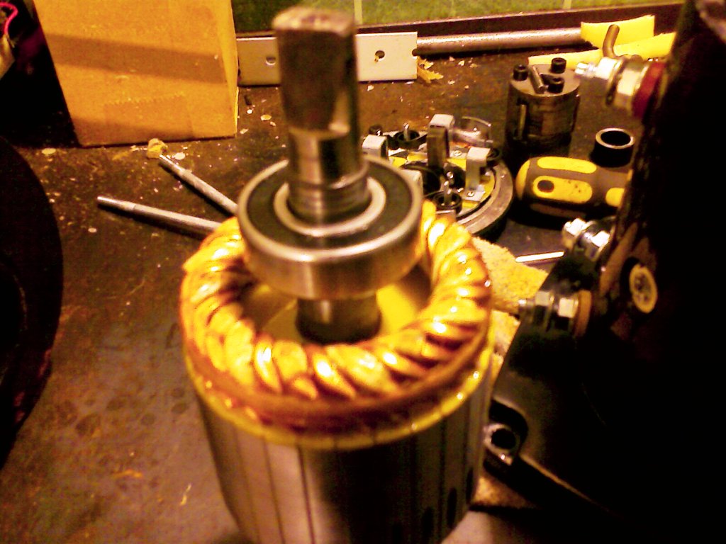

Перебрал только что полностью лебедку, больше похожа на Амеровскую из ссылка доступна только зарегистрированным чем на Комап, также на якоре плоская обмотка а не проволока, ну и устройство механизма щеток тоже, пружинки спиралевидные на щетках. Якорь центрованый с боку выточки, не ржавый. Планка щеток металлическая, корпуса щеток приклепаны заклепками довольно крепко, пробовал расшатать неполучается. Единственно смутило крепление провода щетки к планке, медь как приварена к металлу, так же к шляпке одного из контактных болтов провод как приварен.Редуктор заполнен супер густой смазкой, всю вымыл и заполнил шевроновской литиевой с тубы... До конца несобрал теперь думаю переделывать ли контакты щеток...

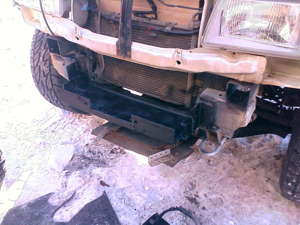

Сегодня весь день провозился с корзиной, всё крепил на сварку,усиливал уголками. Родной бампер снизу подрезать пришлось, а в итоге рычажку переключения размотки на лебедке мешает бампер и незнаю что делать.Пока поставил только кенгурятник, придется железный бампер конструировать...

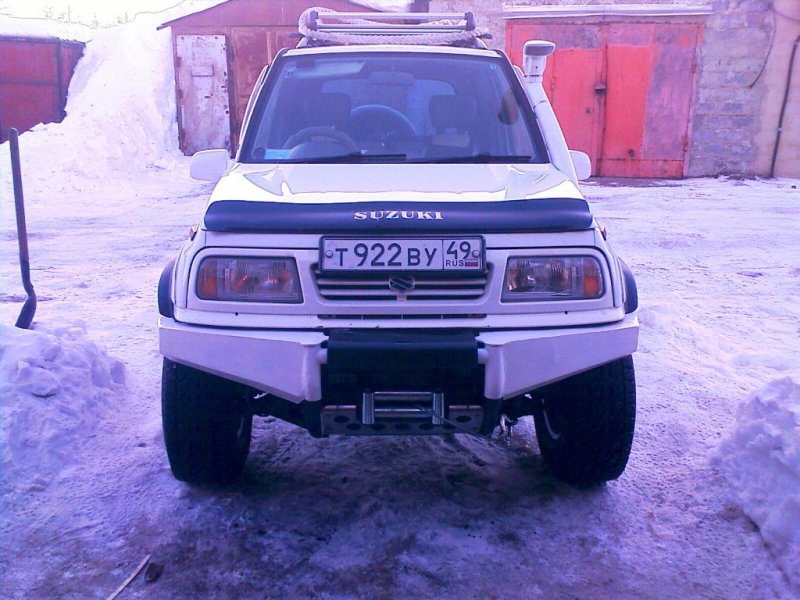

Замутил гибрида из родной дуги и самопальных боковин вот что вышло. Три дня делал... Где можно купить антигравий белый??

Молодца,прикольно сделал, а главное сам!
По фото прикольный бампер. понравился.
