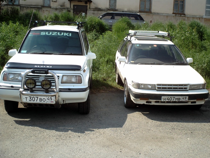

Цитата(Johny @ 3.2.2011, 20:22) ссылка доступна только зарегистрированным
Здрасти всем. Посмотрел сегодня кариба 90 года в 95ой будке. Со всеми коцками по кузовщине(маленькая вмятина на заднем крыле, подржавевшая колесная арка + разбитая габаритка и немного вмятый телевизор) продаван хочет 70 тысяч. Авто на механике, стопроцентный, полноприводный, салон ухоженный, даже люк есть. Кроме кузова остальное все в норме. Внимание вопрос: стоит ли он этих денег и стоит ли брать такую машину для продолжительных поездок(точнее выдержит ли она такие поездки?)? И какие подводные камни можно ожидать от такой модели как кариб?
взялт свой в 1996(он у меня 1989(как оказалось...)-
1 менял стойки из-за подъбника клиренса(с спасио 115 с двс 7а-фе(он тяжелей))
2 реле стеклоподъебников
3 адин раз лампу в фаре
4 пружины сзади(от ваз-2104 - минус один виток(17 калеса , так как))
5 аккумулятор - 2 штуки
6 проводку правой двери(неправильно провел кабель на аккустику)
7 звук
8 маслосебные калпачки(167000)
9 прокладку головы(167000км-сам миноват)
10 помпа(нехер лить воду в систему охлаждения)(190000)
12 привод(сам виноват)
13 ревизия трамплера
14 лампочку в подсветке передних рядом.
ВСЕ.
Цитата(KAMAZ @ 9.2.2011, 15:28) *
Fry, а таможня какая?
Машина, на самом деле, крепкая. Единственное, из-за возраста и плохого обслуживания могут быть проблемы в первую очередь с электрикой. Как моторной, так и световыми приборами, дворниками и прочим. Остальное можно починить. Если есть блокировка дифференциала в раздатке стоит проверить его работу
Fry- звони посмотрим(я фанат этого чуда враждебной техники)(8914 853 88 34)
поставь багажник на крышу и все-счастье в малом.
вот

2dissector судя по серии госномеров кариб был и правда куплен в далекие 90ые=)
по опыту знаю, а у меня был когда-то такой же спринтер, что оптику найти на него та еще проблема. помню я весь город обшарил и только в таксопарке нашел габаритку за 800рублей. с этим карибом проблема того же плана. но она меня пока не останавливает. дайте совет где можно заказать?в конторе или на сайте каком.
немного смущает слегка поржавевшая колесная арка. чем это можно решить?
