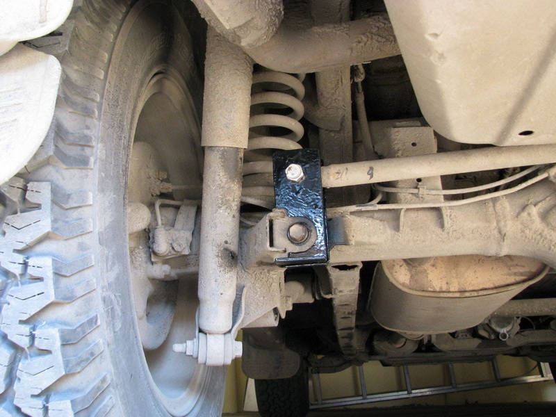

1-      Увеличители задних отбойников
2-      Проставка для тяги панара
3-      Солдатики для увеличения задних амортизаторов.
4-      Поставки для задних пружин.

Домкратим... скидываем крепления: сапуна с кузова, тросиков ручного тормоза и сразу меняем тормозной шланг.
Откручиываем крепление тяги-панара, рычаги удерживающие мост, поддомкрачиваем мост ...окручиваем авмортизатор.... опускаем мост и внимаем пружину.
... увеличиваем отбойник....
СБОРКА.
Ставим проставку, ставим пружину, амартизатор (я уже поставил Волговский), крепление тяги-панара и собираем путем поддомкрачивания моста....
ВСЁ!!!
То же самое с другой стороны...

Кстати после поездки на "Чистое озеро" снял и выкинул удленитель тяги панара. Никакого ухода заднего моста я не заметил.
