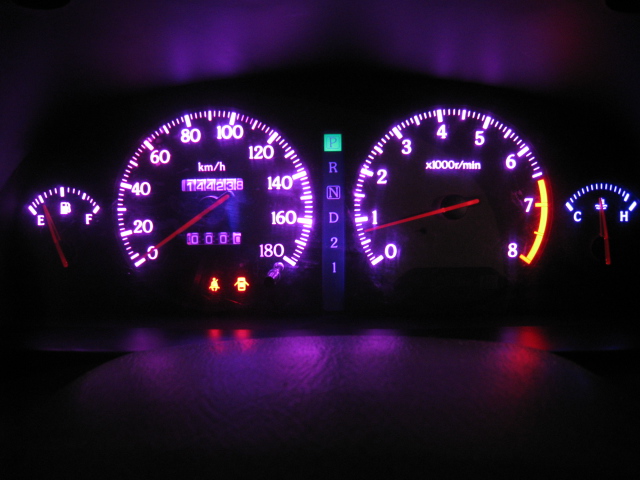

сделай сам, если руки не из попы...я сам сделал например, все дела обошлись в ~1000 рублей

я сам сделал, обошлось по цене 700 руб 1 метр RGB ленты и 300 руб блок управления подсветкой изменения цветов, оттенков и изменения яркости, в двух машинах сделал, не жалуюсь.морозы и жару переносят на ура. party.gif

vavancha 700 руб 1 метр RGB ленты и 300 руб блок управления подсветкой изменения цветов, оттенков и изменения яркости с пульта. магазин СЕВЕРНЫЙ на против МАЯКА там сразу всё купил и полетел домой паять,кстати для этой ленты не резисторы не транзисторы не нужны, они уже в ленте установлены. в эскуде пошол второй год и ничего несгорает и нелопается. thanks.gif
DEST лишние останутся только лампочки родные=))) но самое главное это стрелки показаний приборов, с ними надо акуратно,там есть примудрость одна, в инете ссылок по этой теме куча. я тош прочол и сделал всё работает спидометр и стрелочные показатели неврут.

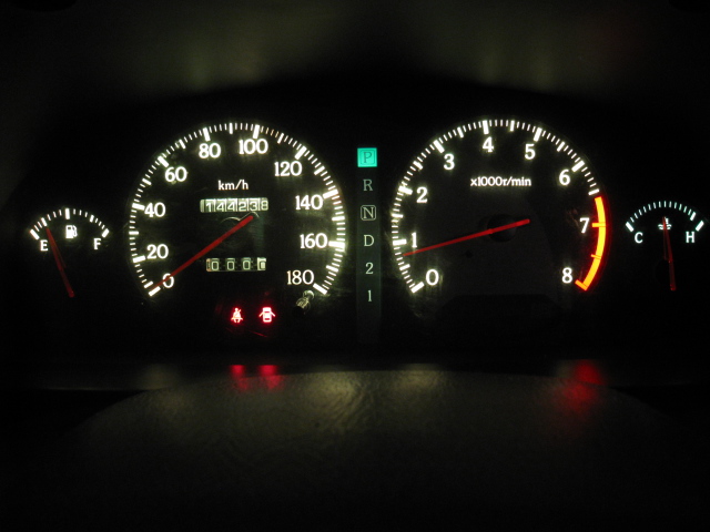

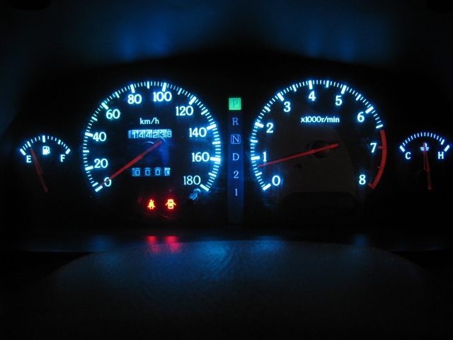

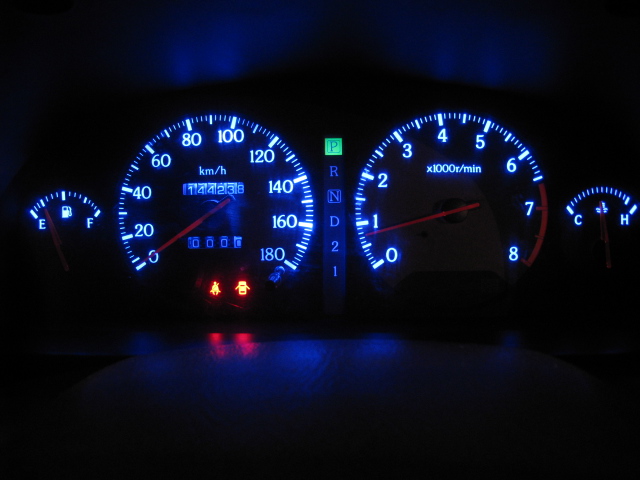

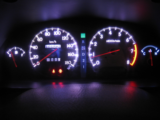

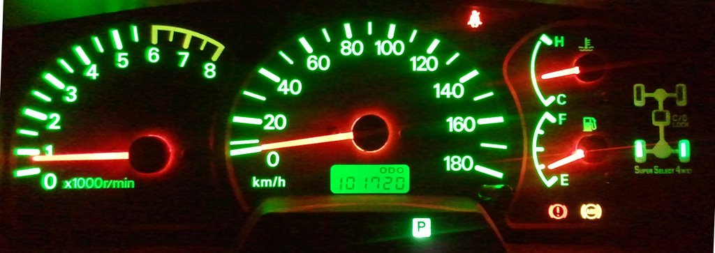

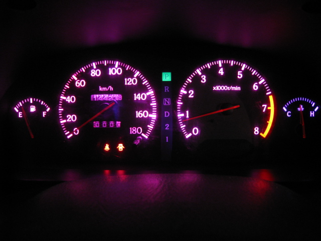

две фотки - после и до переделок...

hronik ну я незнаю что сказать про то что я спец. но перед тем как делать, всю приборку изучил и вывел для себя некие нюансы по снятию и установке стрелочных показателей и то что рассеивающий слой на трафаретке с обратной стороны ненадо стирать растворителями и прочией химией, а взять и сошкребсти всё напыление и тогда будет ярко и четко. но в инете всё расписано от и до. приборка кстати зачот! у меня до стрелок руки всё недоходят=(((

hronik А почему "после" на одометре километраж меньше стал?

owl фото внутреностей нет=((( каждая приборка индивидуальна, мне пришлось сверлить сквозные отверстия чтоб пропустить ленту не разрезая и не спаивая её и потом по окончанию залепил отверстия резиной жидкой(чтоб пыль непопадала) проложить нужно так чтоб небыло отличия по яркости освещения (чтоб свет на всех трафаретках был одинаковой яркости) но будте внимательны, перед тем как сошкребсти рассеивающие напыление с трафареток они могут быть из разного пластика(другой оттенок)белого или голубого цвета это хорошо видно на моём примере, (показания температуры) приглядитесь и вы увидите разницу. так что перед тем как делать, прошкребите в тех местах там где нет показаний и вы увидите какого цвета трафаретка=) я в своём случае этим принебрёг и получил такой эфект=) показания температуры оказалась голубоватая=)))) удачи в работе! может каму и поможет.

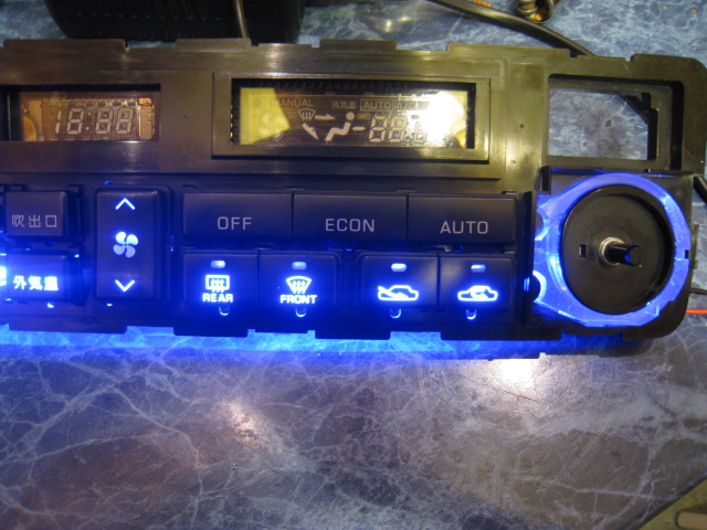

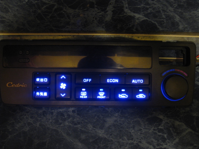

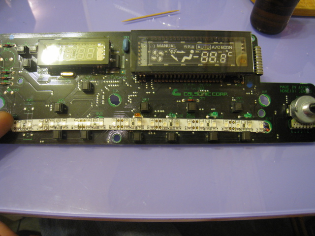

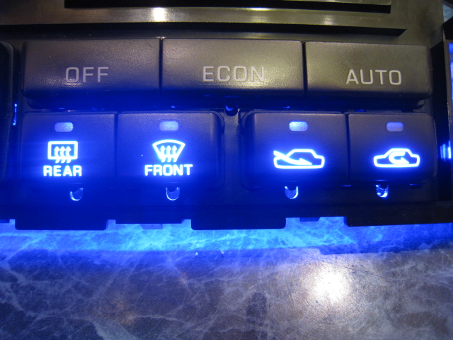

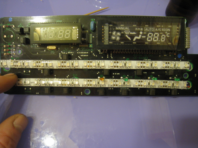

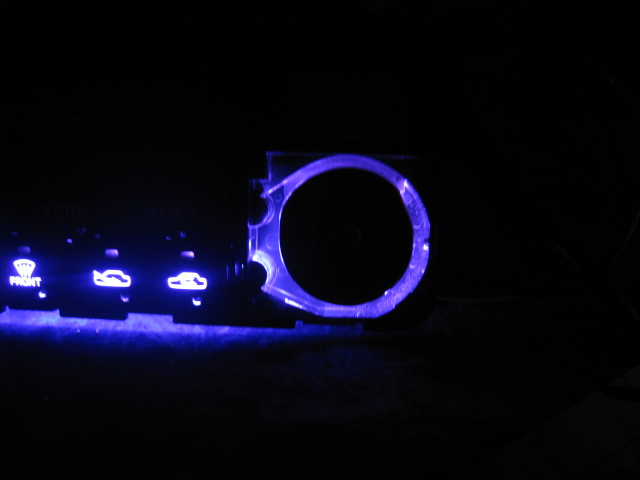

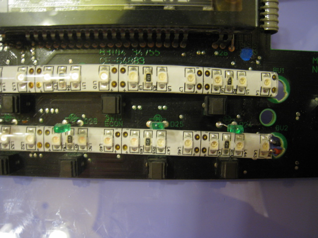

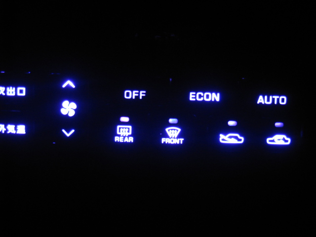

ну вот я и добрался до панели управления печки,кодишена и тд и тп. лента LED не RGB. светодиоды отсекаются сразу из за не равномерного свечения, внутренний расеиватель выбрасываем, прокладываем ленту, паяем, собераем,проверяем и усё идём ставить обратно в машину dance2.gif затраты:метр сиреневый ленты 600 ,30 минут дома и всё party.gif жена в восторге!
