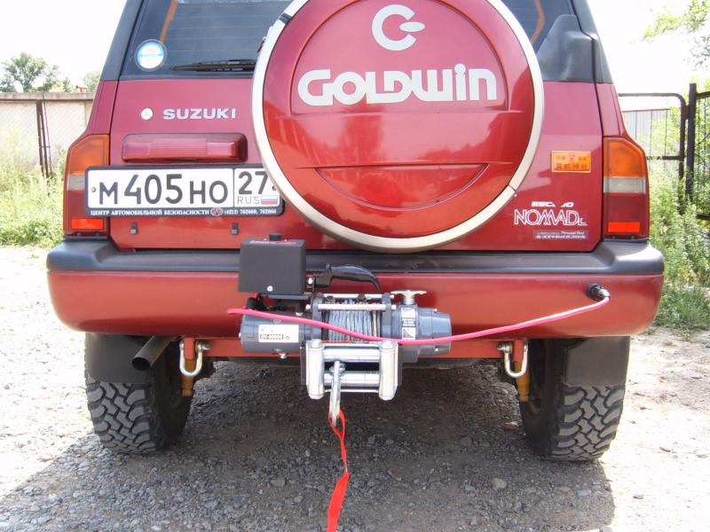

сообщение 26.2.2011, 17:17
Сообщение #67
Сообщений: 844
Спасибо: 462
Вот так можно

Axel
сообщение 26.2.2011, 18:31
Сообщение #68
Сообщений: 2846
Спасибо: 700

сообщение 28.2.2011, 1:45
Сообщение #70
Сообщений: 7639
Спасибо: 3886
Ф качестве бреда (тяпнул, сори):
та лебедка что на фотке очень быстро и легко обламается в первой же яме! слишком выпирает. Да и если трос будет под углом относительно машины, тоже "облом" неизбежен.
Мое предложение такое: на оси вала (на который наматывается трос) прикрепить цепи по краям. звеньев по 5-8 примерно. а на бампере спереди и сзади установить крюки (лучше шире). этими цепями и циплять к крюкам машины лебедку. укорачивая одну сторону цепей можно регулировать горизонтальный угол ухода троса от оси машины, вертикальность уже не беспокоит! при этом лебедка, естественно, катается в салоне.
а еще лучше не цепь а трос полукругом. он сам будет регулировать нужный угол поворота..
Сообщение отредактировал motk - 28.2.2011, 1:55
