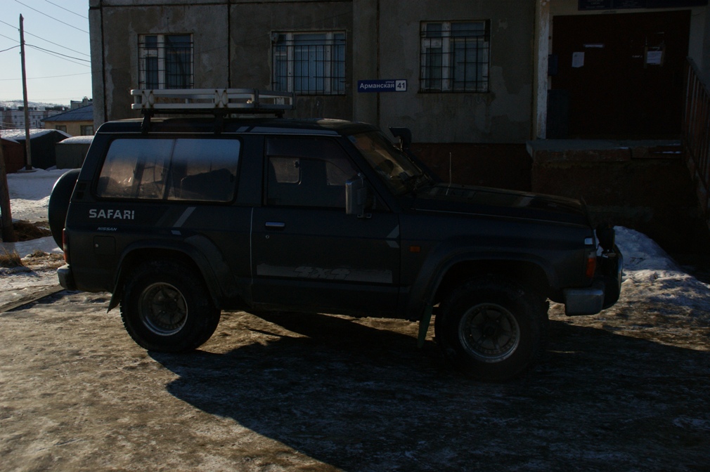

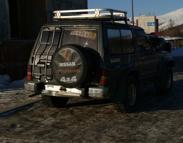

Здравствуйте уважаемые САФАРЕводы.... в общем теперь я один из Вас)...
Сразу поделюсь впечатлениями... у меня Сафари 90 года, 100%, на механике, двигатель ТД42, атмосферный, Коротыш...
Машинка прикольная... высокая, мягко идет, неплохая динамика, хорошо держит дорогу...мне нравится)
Брат заводил Близзарда, и чтобы не мучаться решили с толкача.. так вот Близзард весит около 1300 кг... Сафарь его даже не почувствовал когда тянул)))
сразу назрела пара вопросов:
1. Печка в сафарике теплая?... а то чет как-то не совсем в нем жарко, или может просто надо почистить))
2. Когда стою на холостых то немного поднимается от 0 датик давления масла, слегка газонул опять опускается к 0... это как вообще? масло по уровню, сам датчик (красная лампа) не горит... двигатель работает нормально...
для успокоения души померяй давление механическим манометром, должно быть на холостых не меньше 0,8 кг. на 3000 об/мин 3-4 кг
К такому возрасту штатный манометр часто погоду в африке показывает

p.oleg, ДЮЙМ уже посмотрел, говорит датчик стегает.... по двигателю на звук определил что одна-две форсунки подтупляют) надо будет отдать на регулировку.... а так говорит нормальный аппаратец)
