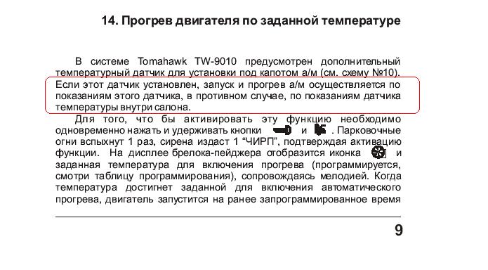

У меня еще такая фишка на тамагавке (думаю что и не только на ней) - ставишь от температуры прогрев (допустим -10), завелась, прогрелась, в ближайшие 2 часа она не заведется даже если замерзнет до - 40. Вот и получается, бывает спустя два часа смотрю она не заводится снова (датчик салона показывает - 20), думаю все, конец. очкую и сам завожу.
ARIK
сообщение 17.2.2011, 12:56
Сообщение #178
Сообщений: 1174
Спасибо: 901
Не боись, заведется!!! Я же говорил, что салон остывает быстрее. Я, например, когда бросил войлок под капот, то время между прогревами заметно увеличилось. Так, что всё работает. В инструкции написано, что в случае если датчик в двиге не установлен, то мозг сиги берет сигнал с салонного датчика. Кроме того авто заводится не более 6 раз за два часа, но это мороз должен быть -60 и сигнал идти с салона. smile.gif

Температурный датчик у сигналки тока один. И ставится он либо в салон, либо к двигу поближе. Эту температуру и показывает брелок, от этой температуры и происходит срабатывание запуска двига. Однако, заводится она не каждый раз как темпер упадет до нужной отметки, а не чаще определенного, запрограммированного интервала времени. Т. е например, темпер упал ниже -15 гр - она заведется, но в следующий раз только через 2 или 3 часа, хоть темпер будет -50
89148524924 Александр
ARIK
сообщение 17.2.2011, 15:44
Сообщение #185
Сообщений: 1174
Спасибо: 901
alexskiner, а почитать руководство слабо. Там же четко написано, что датчика ДВА.
