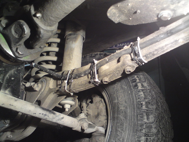

23898
сообщение 2.2.2011, 11:18
Сообщение #32
Сообщений: 4470
Спасибо: 2833
Хомуты на месте.
