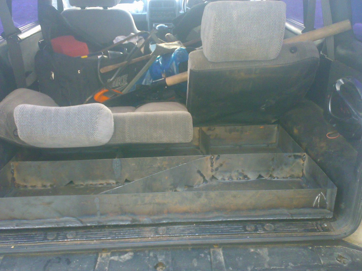

Замарочился с дополнительным топливным баком пока в стадии изготовления.
ALLEX
сообщение 27.1.2011, 21:46
Сообщение #264
Сообщений: 589
Спасибо: 494
Доделал наканец бак получилось вот так
Ёмкость 58 литров по щетчику, слив в малый патрубок горловины через тройник.
жесть, теперь ты налив
