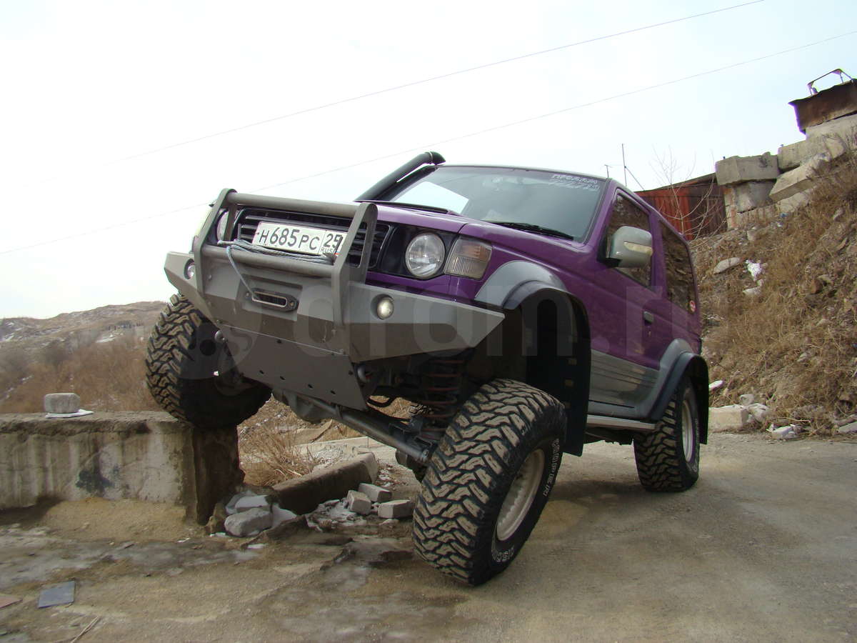

Паджеро Ценителям!!!!!!!! как вам такой агрегат
ТимиЧ
сообщение 23.2.2011, 14:42
Сообщение #294
Сообщений: 3851
Спасибо: 1507
и еще один экзэмпляр!!!!
