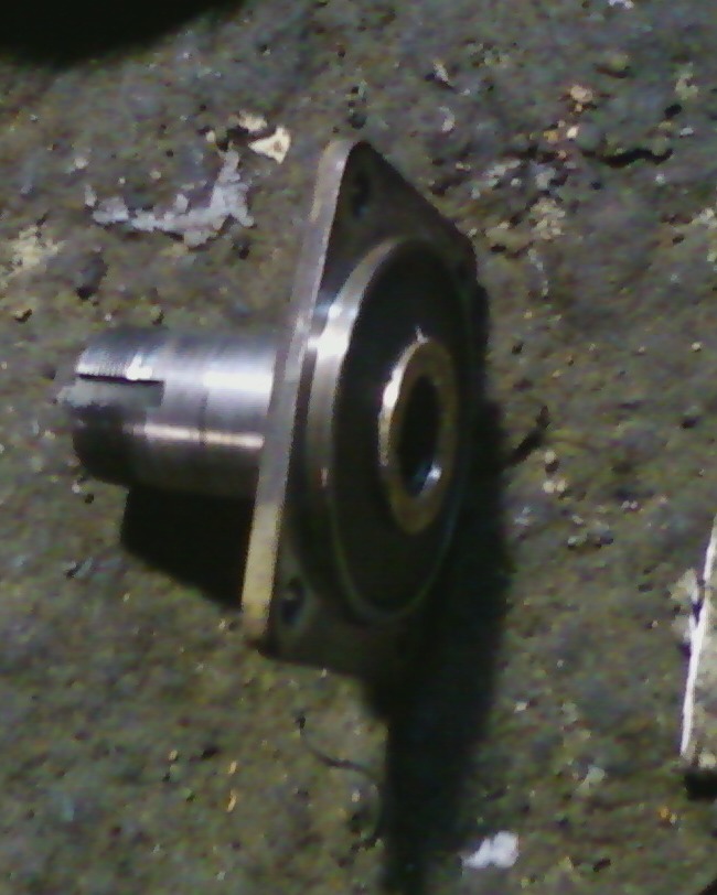

Цитата(klofelin @ 10.1.2009, 18:24) *
у знакомого сейчас по морозам скрипит что то в районе передних колес.
говорит что это стандартная и никак не лечащаяся болезнь сузук (у него 94 года 3 дверка)
смазка в какой то втулке замерзает и поэтому скрипит...
ну неужели оно никак не лечится???
Брехня!!! Всё это лечится и даже безболезненно)). Разбираешь ступицу, удаляешь втулку, а вместо неё ставишь подшибник предварительно сделав проточку(только подбирать придется по размерам) и все становиться очень ГУД! Ничего и нигде скрипеть не будет.
