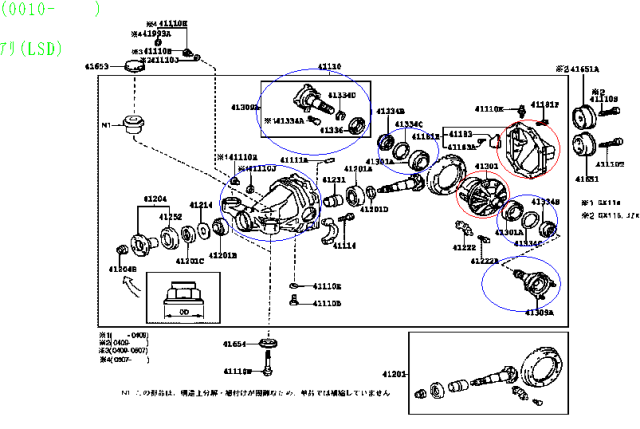

Буржуй, По применяемости проблем нет. Впринципе необходима замена сателитного блока + задняя крышка редуктора заказывается ЛСД-шная, т.к она увеличенная в размерах.
А сам этот блок сателитный не многих машинах одинаковый. Вот в табличке по TRD МАрка нет, зато есть кроун, по нему можно съориентироваться

exPloZive, не подойдет... на овощи не существует лсд (разве что с альтезы и то там торсен) 7.5 дюймовый... тебе нужен сателитный ибо дисковый для дрифта и.т.д короче гоночный=) и диски там расходник...

qweqweqwe, не совсемпонял, что куда не подойдёт? Даже в программе сервисной Корпус один и тот же, подшипники теже, Разница только в задней крышки и в сателитном блоке (это я про свой 110-й овощь laugh.gif ) . Вариант с наборными пластинами не рассматриваю, только шестерёнчатый.
На картинке синим одинаковые части/ красным заменяемые. А Альтезовский то верняк не влезит, он какой то здоровый.

exPloZive, Может Антоха имел в виду 100-ый кузов?
