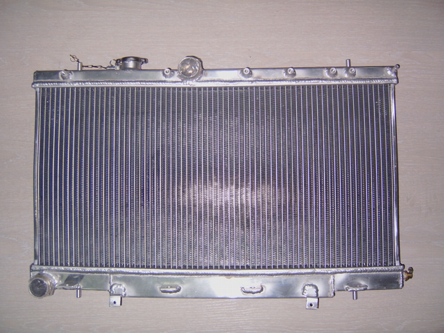

заказал себе вот такую вот штуку блестящую ещё в предверии морозов... в субботу получу и поставлю...
слепил ноздрю... НО! недоведённый вариант весит килограмм 5... то есть конечный на кочке проломит капот! =))) поэтому прикрутил как есть... главную задачу - грести кислород - она выполняет и в таком виде... =) по этому вопросу... оргстеклу можно придать форму строительным феном... а можно ли его перепаять паяльником как пластик, спаяв сетку? поддастся?

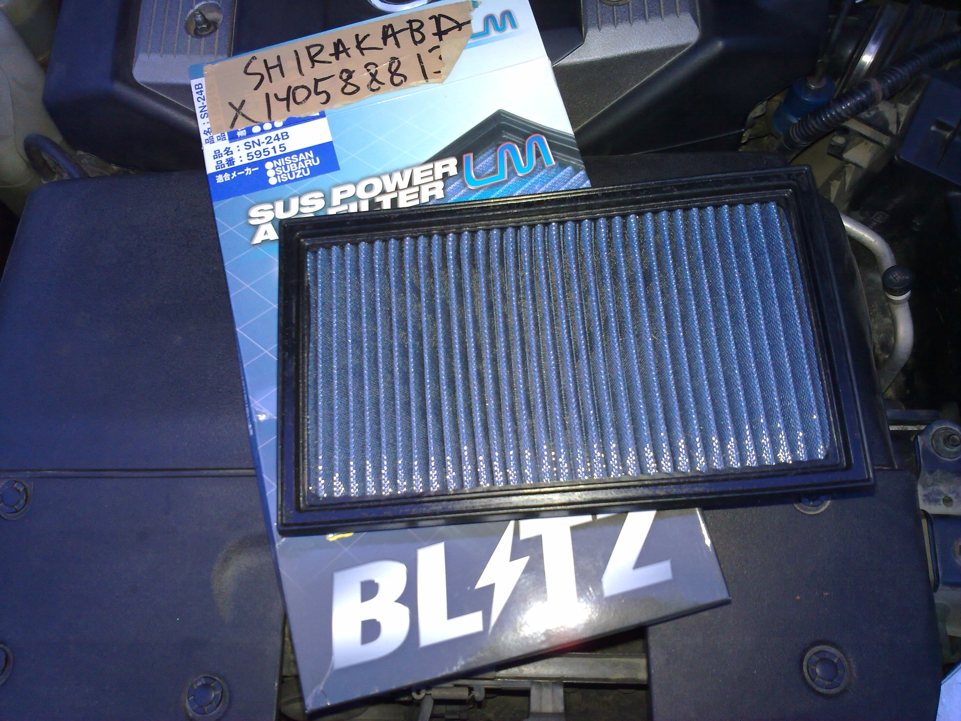

фильтр воздушный - по нему как будто пробежались облили маслом и опять пробежались - поэтому блиц сус павер в родную коробку НаДо!

радиатор - крепления от этой пластиковой албании обломаны и мотыляющийся на пластиковых стяжках, он меня не вильно радовал... аллюминий - НаДо!
итог... я вкладываю на 1000 рублей больше за каждый элемент, но получаю машину - за которую мне не стыдно! где я открываю капот и глаз радуется и вопросы лишние у некоторых личностей отпадают...

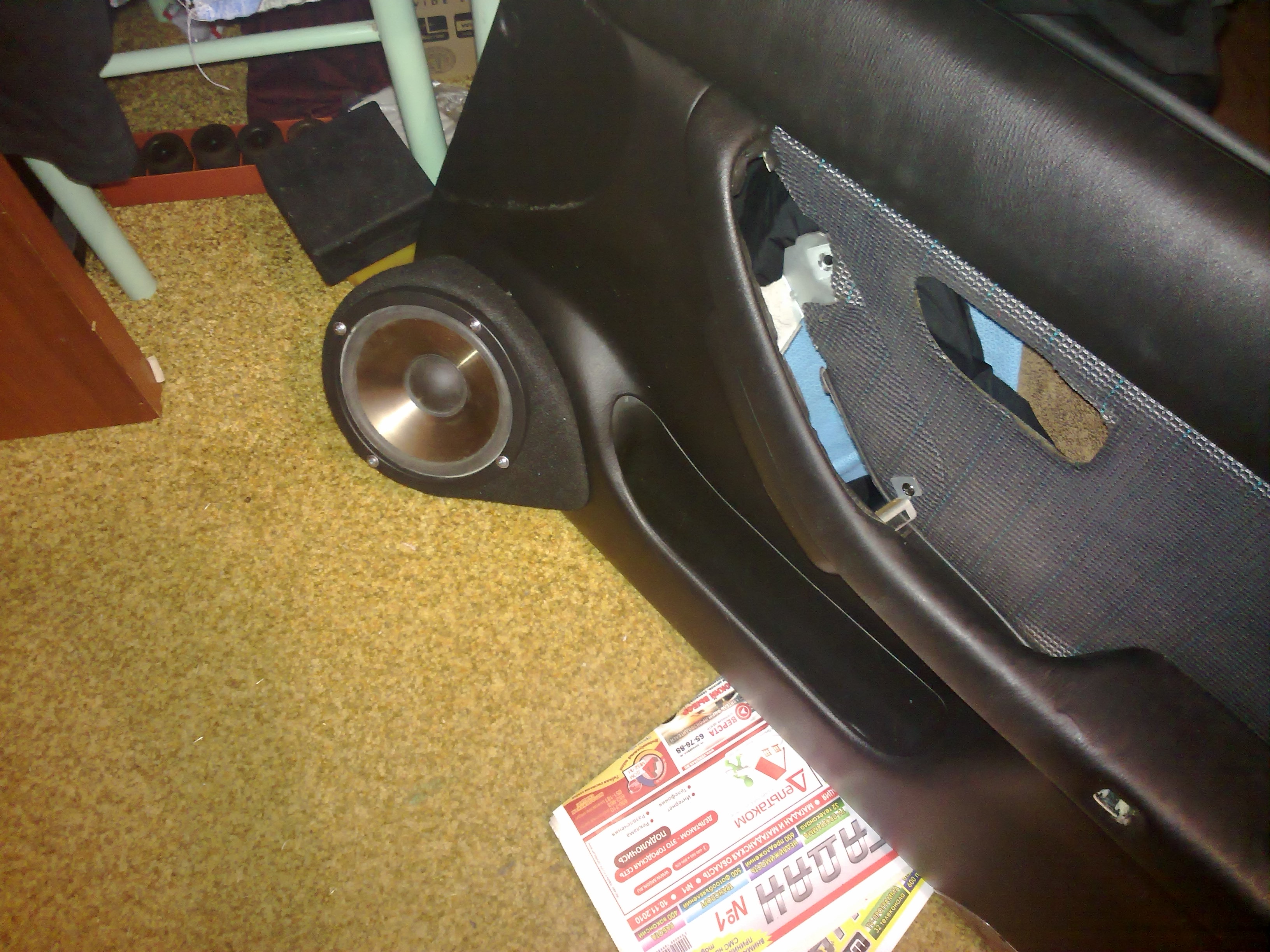

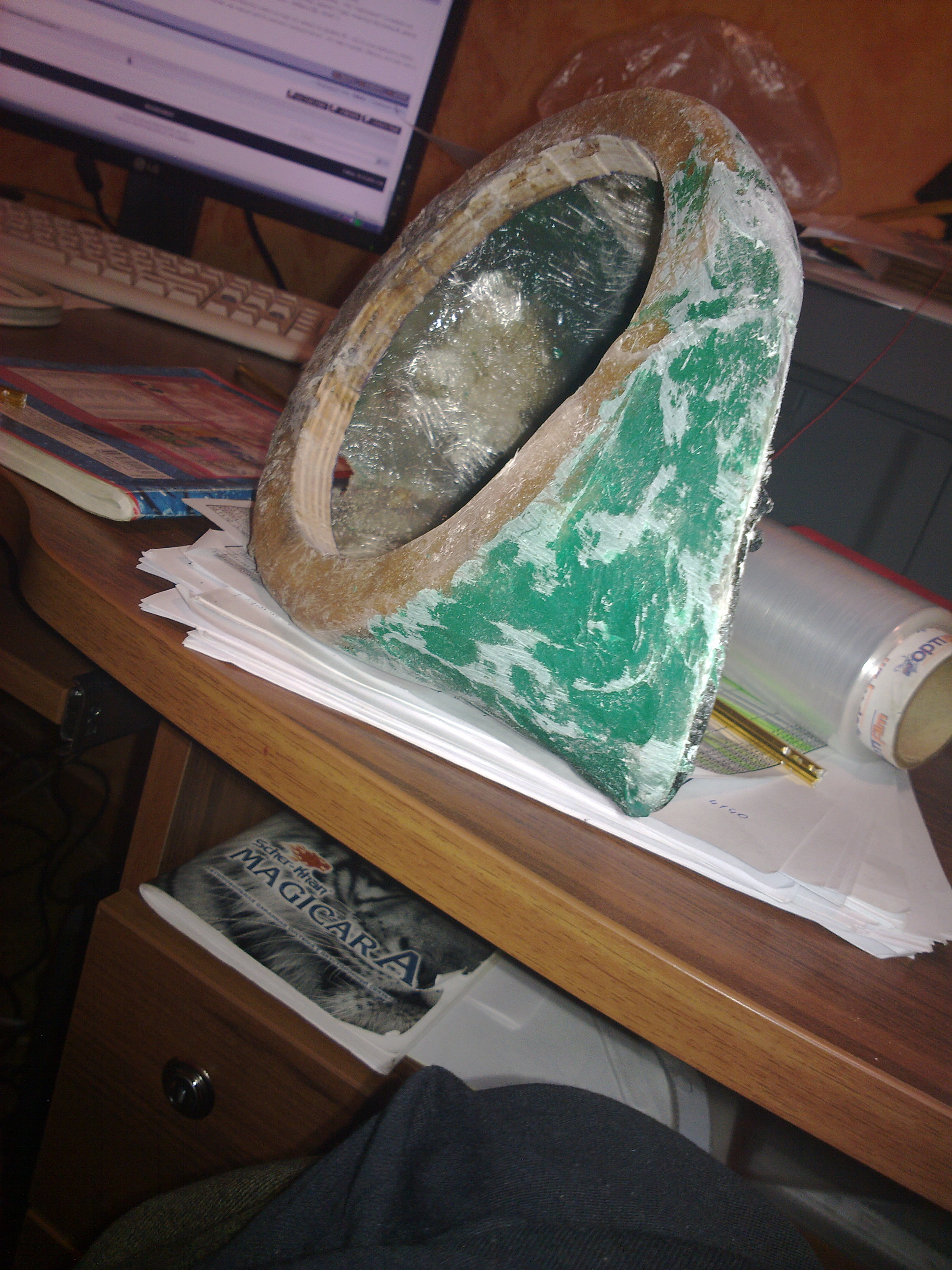

вот чего сделал... =Ь
ASS
сообщение 22.12.2010, 1:21
Сообщение #239
Сообщений: 10052
Спасибо: 2919
но подиум зачетно слепил прям супер!!! а угол правильно вымерил???

ctx, смейся смейся... считай мой старый радиатор приобрел аукционную стоимость... =)

ASS, каждый из динамиков направлен на противосидящего слушателя... угол? я просто сделал кронштейн в который вставляется до защелки родной "гриль" и сверху на клипсу проставочка из фанеры... и потом всё это банально обклеивается стекловолокном и обливается баксидкой... затем выводится шпаклей, шеркается и обтягивается карпетом... =)
Чет я не понял у тебя подиумы крепяться к обшивке чтоли??? Они же должны быть намертво прикрбчены или привинчены к кузову двери иначе будет шлак.
Robin
сообщение 22.12.2010, 23:33
Сообщение #243
Сообщений: 760
Спасибо: 196
Авто: S15
Muskul, сплЭном всё прижимается и внатяг защелкивается... а шлак получается у тех, у кого руки из ЖоПы! =))

материал типо того из которого делают беруши... =) короче типо жесткого поролона... сжимается и принимает форму...
а для пущей верности можно притянуть сам подиум вместе с обшивкой (предварительно сняв динамик) изнутри на профиля! будет намертво! =)

Robin, этот фильтр у тебя в коробке стоит?
Robin
сообщение 23.12.2010, 1:33
Сообщение #250
Сообщений: 760
Спасибо: 196
Авто: S15
это воздухан... яповский нулевик в родной короб! =)
