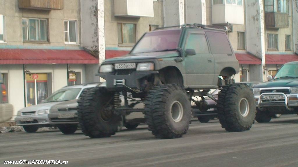

Спасибо: 1507
зацените!!! мне кажеться если он в грязюку заедит там весь и сломаеться!!
Это ребята на Камчатке сочинили. На их форуме эскудоводов есть подробное описание. Мосты Уаз-портальные, раздатка от Джимни привешена. Остальное все родное. Колеса Богер 44". Не читал отчета о покатушках, но считаю данное строение исключительно шоукаром. Так как толку от него не будет. Посмотрите на углы крестовин для начала и понару, точнее её угол. Думаю все сразу станет понятно. Ну и ещё не в пользу его говорят уже применяемые ранее в Магадане подобные схема. НЕ ВЫВОЗЯТ ЭТИ МОСТЫ БОГЕР 44"! Боря уже и гибриды делал в виде сочленения колхозного чулка с порталами, чтобы редуктора не рвать. Все равно рвет, полуося.
