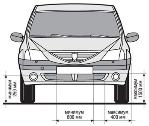

А я тоже похвалюсь:
На китайке купил фонари, пара 400 руб. воткнул в бампер. как положенно для ДХО, кто не знает, есть стандарты где они должны быть...
минус на кузов, плюс через две релюшки от стартера (по 80 руб)на замок зажигания, вторая релюшка отвечает за отключение ДХО при включении габаритов. В итоге ключ повернул ДХО загорелись, днем езжу не жужжу,как стемнело включил габариты ДХО выключились (кстати так положенно по стандарту)
Тока хочу теперь переделать чтоб ДХО загорались когда Лампочка давления масла потухла (Или еще что нибудь определяющее что мотор крутится,)переделать отключение ДХО при вкл ближнего, и просто кнопку вкл выкл ДХО (доходчего объяснил?) схемку? фотки?
