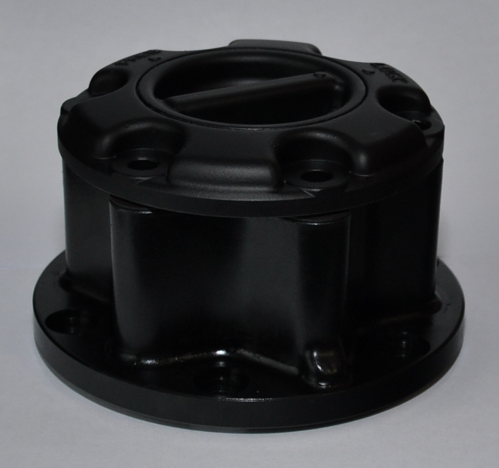

4x4sport.ru спрашивал про механические хабы на Suzuki Jimmy праворукого, ответили, что до 98 г включительно, на него шли хабы AVM-438 (26 шлицов 6 болтов 90 PCD) цена комплекта 7000руб.
Брал у нас в городе Aisin, комплект без болтов, не подошли, внутреннее пространство хаба по глубине меньше и необходимо вытачивать переходную шайбу толщиной 8 мм, соответственно зацепление полуоси с 2 см уменьшается до 1 см.
Кто ставил, какие точно подходят без переделок. AVM-438 по фото на сайте идентичны Aisin. И родные болты для крепления Aisin также не подходят, так как у Aisin толщина крепежной площадки в три раза тоньше, чем у родных автоматических.

Я ставил как раз АВМ-438 (цилиндрическая форма..не конусная???). В комплекте болтов тоже не было..Ставил не сам..Болты подобрали обычные..Прошел год использования. Недавно полез колесо менять чуть не прифигел..Все болты раскрутились..На днях намажу их фиксатором резьбы..

Я ставил сам АVM - все подходит все болты прокладки в комплекте, главный геммор был открутить родные автоматические хабы...
собственно очень помог форумчанин VITOLD, предоставивший головку с воротом и подсказавший как следует отбить болты
mailto:shop@4x4sport.ru
Колесные хабы AVM-457 ручные SUZUKI JIMNY 99+
Колесные хабы AVM-457 ручные для SUZUKI JIMNY 99+ 26шл,6 болтов, посадка 90мм
ИТОГО: 8000 руб.
