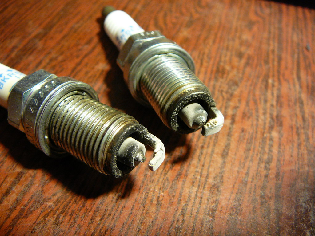

- - owl   незнаю в какую тему ипсать, но вдруг кто увидит зд...   23.5.2008, 0:52
- - KAMAZ   какие некрасивые.. черные пятна - это масло? в люб...   23.5.2008, 1:09
- - Deny   Отложения похожие на солевые тоже бодрые.   23.5.2008, 9:43
|- - ДЮЙМ   Цитата(Deny @ 23.5.2008, 8:43) Отложения ...   23.5.2008, 14:01
- - owl   а детонация?? от чего?? компрессию бы замерять......   23.5.2008, 19:32

- - `Саня`   Цитата(owl @ 23.5.2008, 18:32) а детонаци...   23.5.2008, 21:28

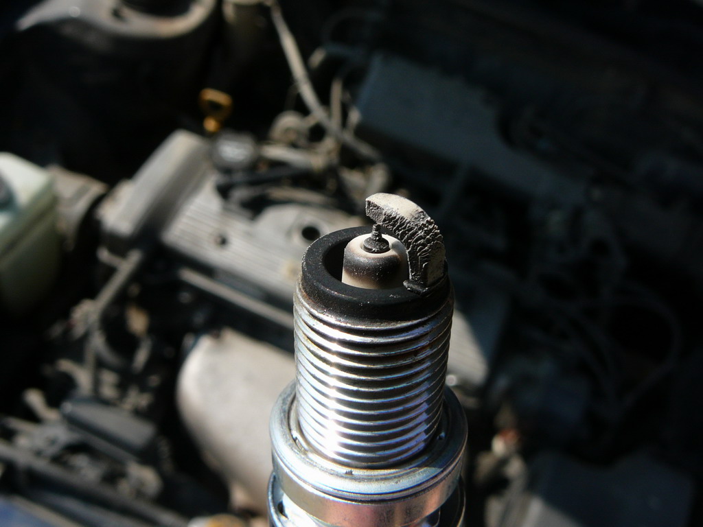

- - owl   новая свеча после 900 км пробега   3.6.2008, 22:49
- - KAMAZ   а масла сколько схавал?   3.6.2008, 22:55
- - owl   5 литров масла на 10 000 км   3.6.2008, 23:08
- - KAMAZ   цэж не в свечках дело   4.6.2008, 0:09
- - owl   да я на свечи и не грешил, их просто жалко (NGK BK...   4.6.2008, 0:19
|- - a-y   Цитата(owl @ 3.6.2008, 23:19) да я на све...   8.6.2008, 1:19
