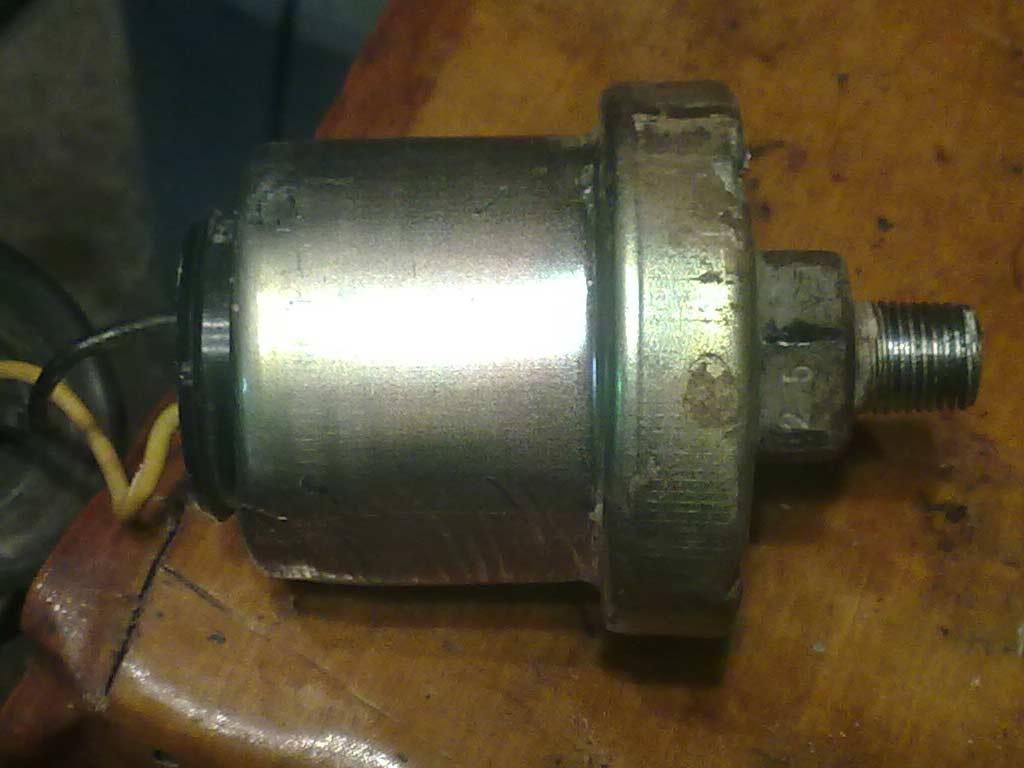

Попросили меня с поселка купить датчик давления масла на авто с TD42, датчик нужен с двумя выводами (вроде как сразу и на лампочку и на стрелку). В продаже нашел только на один вывод.
Вопрос такой - можно ли там обойтись датчиком с одним выводом, допустим только на стрелку. Или может кто-нибудь знает где купить с двумя выводами.
А просят такой:

Двухвыводных датчиков не бывает, можно поставить тройник и два датчика.
Ставь один на стрелку, у тебя же есть прибор, зачем лампа?

ltybc, Как не бывает? Ведь на фото реальный датчик с реального сафаря.
То есть можно поставить любой из одновыводных датчиков, имеющихся в продаже?

В смысле нет датчика с выходом на лампу и с выходом на датчик.
Там один масса, другой сигнал

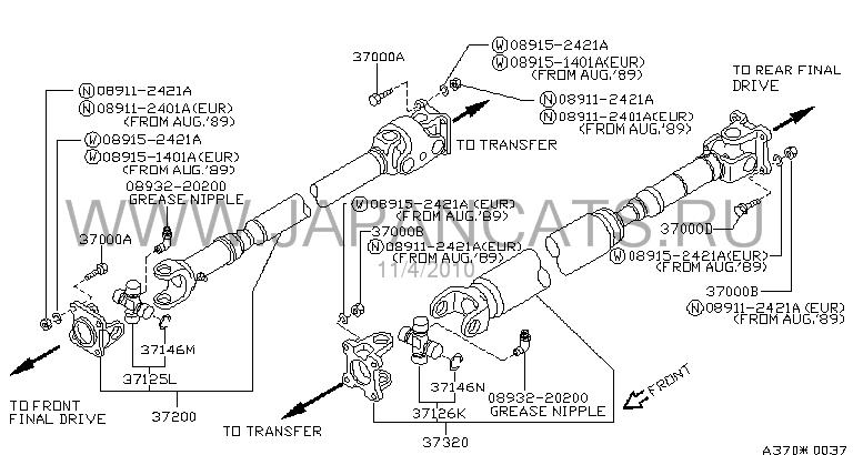

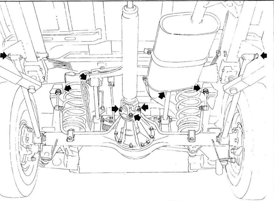

Доброе время суток!
Вопрос на засыпку: как правильно должен стоять задний карданный вал на сафаре - тонким концом в раздатку или на оборот в мост?
у меня тонким в раздатку, у многих на оборот. В мануалах тоже по разному нарисованно....ниссановцы в очередной раз оставили свободу выбора smile.gif более логично ставить узким к раздатке

Цитата(p.oleg @ 4.11.2010, 23:17) *
нарыл фотки в теме "Лифт подвески NISSAN SAFARI Y60 и о разном тюнинге, отчёт о 4" лифте подвески и т.д."
там у 23898 в раздатку узким концом...
а вообще кто высоко лифтуется, переставляют кардан узким вверх, во избежании ударов оного о поперечную балку рамы

Цитата(p.oleg @ 4.11.2010, 23:40) *
так в том то и дело, что расстояние от вала до поперечной балки буквально полтора сантиметра smile.gif

с новья стоит тонким к мосту
Буду лифтовать, переверну просто
прийдется переворачивать значит...
