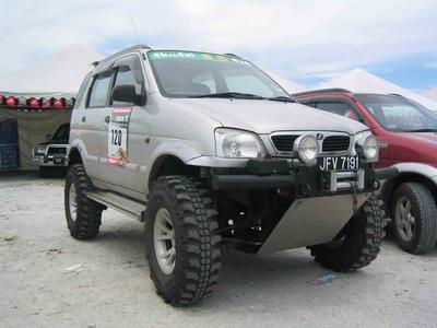

Также не могу не добавить великолепного Терика от Константина Зверева, который был прокачан до "ухних.." rolleyes.gif
- 1997 г.в.,
- двигатель HC-EJ, 92 л.с.,
- 4 WD, автомат, блокировка межосевого диференциала
- лифт подвески около 3.5" (около 8-9 см.), встают колеса 215/85/15, что дает прибавку в 4 см. к существующему клиренсу (дорожный просвет) 19.5 см., итого 23.5 см., спереди проставки в штатных стойках, которые переделаны в разборные и обслуживаемые, 30 мм., сзади усиленные и удлиненные на 10 см. пружины, а амортизаторы - усиленные, серебристые KYB 553230 (от Ниссан Террано)
- литье с небольшим вылетом "наружу" (штатный +38 см., стоит +18 см.), что дает повышение устойчивости поднятой машине
- расширители колесных арок (дополнительные фендера)
- хром по кругу (накладки на "ушах", на дверных ручках, на стопарях, на дверных стойках, повторители поворотов в крыльях)
- фары под хрусталь
- усиленный аллюминиевый передний бампер 6 мм. с "подиумом" под туманки
- защита картера, автомата и раздатки снизу из рифленного аллюминия 3 мм.
- шнорхель (наружный воздухозаборник)
- "люстра" дополнительного освещения (4 фары) на крыше
- сапуны моста, раздатки и двигателя выведены в специальную емкость в верхней части моторного отсека, под крышкой капота
- лестница на задней двери
- спойлер с повторителем стоп-сигнала
- фонари заднего хода переставлены с бампера на спойлер (под ним)
- накладки на порогах (под дверями)

crazybubble, спасибо, но терику, на мой взгляд, такой "прикид" не идет. sad.gif
