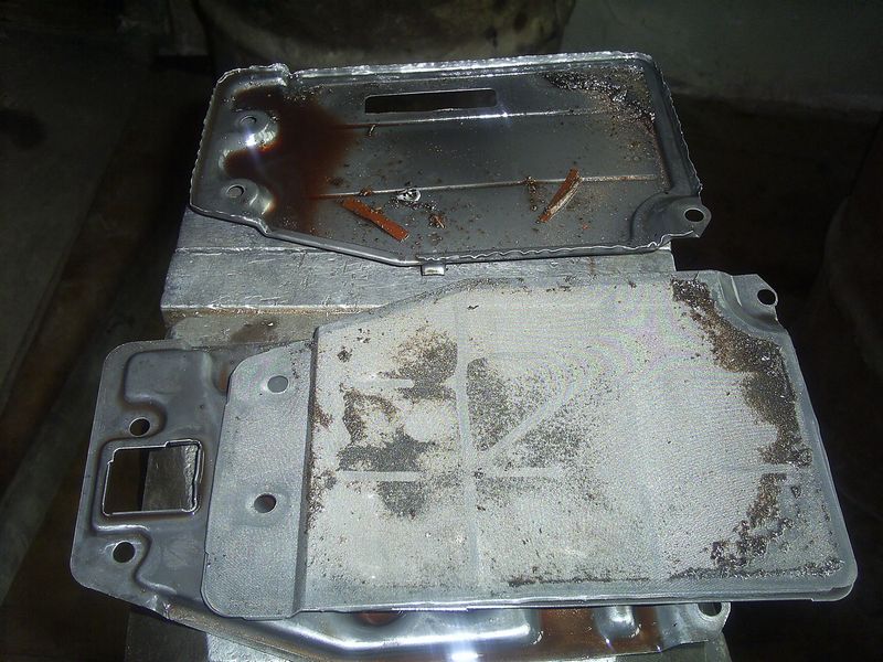

Подскажите: TRANS/AXLE A132L-05A - фильтр на этой коробке промывается или меняется?

Grigor,
да,промывается.развальцовываешь,промываешь,продуваешь,завальцовываешь.всё
вот он разобранный,это не с твоей кпп,но принцип такой же.
и не забудь,что жидкость в редуктор заливается отдельно!!!

Спасибо! — Grigor

Grigor, новый фильтр купи, и ничего не надо вальцевать.
Про "отдельно"-знаю.

HILANDER,
пожалуй ты прав.но вот у нас промытый и почищенный б/у стоит 1500,ты не знаешь сколько стоит новый???
