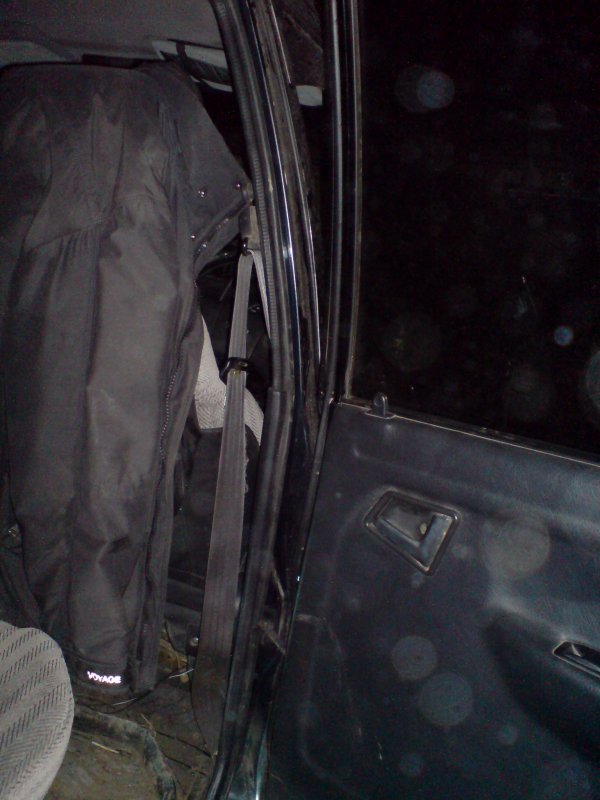

Дует в ноги? Быстро остывает салон? Шум от дверей на больших скоростях? Слышно проезжающие мимо машины? Тогда мы идем к вам ) Хотя нифига мы не к вам идем,а идем в магазин и покупаем восьмерошный уплотнитель дверей .Потом едем в гараж. Уплотнитель сузуковский двери состоит из двух частей - нижняя дубовая резинка и верхняя резинка с трубкой. Снимаем верхнюю резинку и ставим ее вниз, а на верх ставим от восьмерки с тремя трубками, в нужном месте отрезаем - отрезается простым ножом, главное попасть между ребер жесткости резинки. Дверь станет ессно закрываться туже - это временно, пока резинка от восьмерки не обожмется, можно впринципе на восьмерочной резинке из 3х трубок одну срезать. На все про все час времени, из них 35 минут поход за пивом и 15 минут распитие оного.
зы если что это нифига не панацея и никакая не шумоизоляция, но выдувать тепло из салона станет меньше, да и в бродах должно пригодиться.
недавно менял резинку на зад дверь. Первые несколько дней очень плохо закрывалась, через сотню итераций закрыть/открыть стало лучше, но все равно закрывается с силой. Это от задней двери восьмерки, брал от девятки та была получше, такого гиммора не было. Они немного отличаются, хотя может еще производители разные
Из плюсов: в салоне стало потише, раньше через закрытую дверь в районе замка проникал солнечный свет, теперь всё очень плотно и туго.

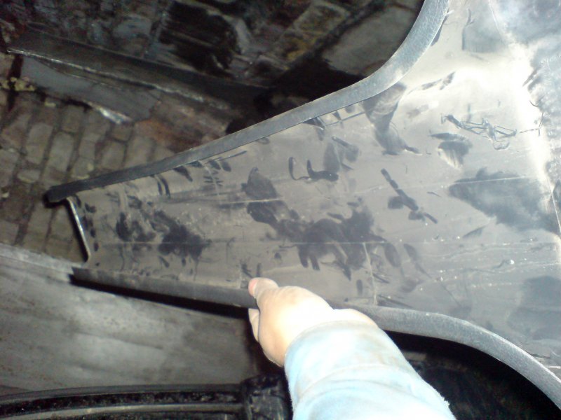

Карэн...
сообщение 18.10.2010, 14:25
Сообщение #112
Сообщений: 188
Спасибо: 33
На последней фотографии пластик на центральной стойке - на ней пришлось срезать ребра жескости по краям.
Резинка крепиться на кузов
Сообщение отредактировал Карэн... - 18.10.2010, 14:26

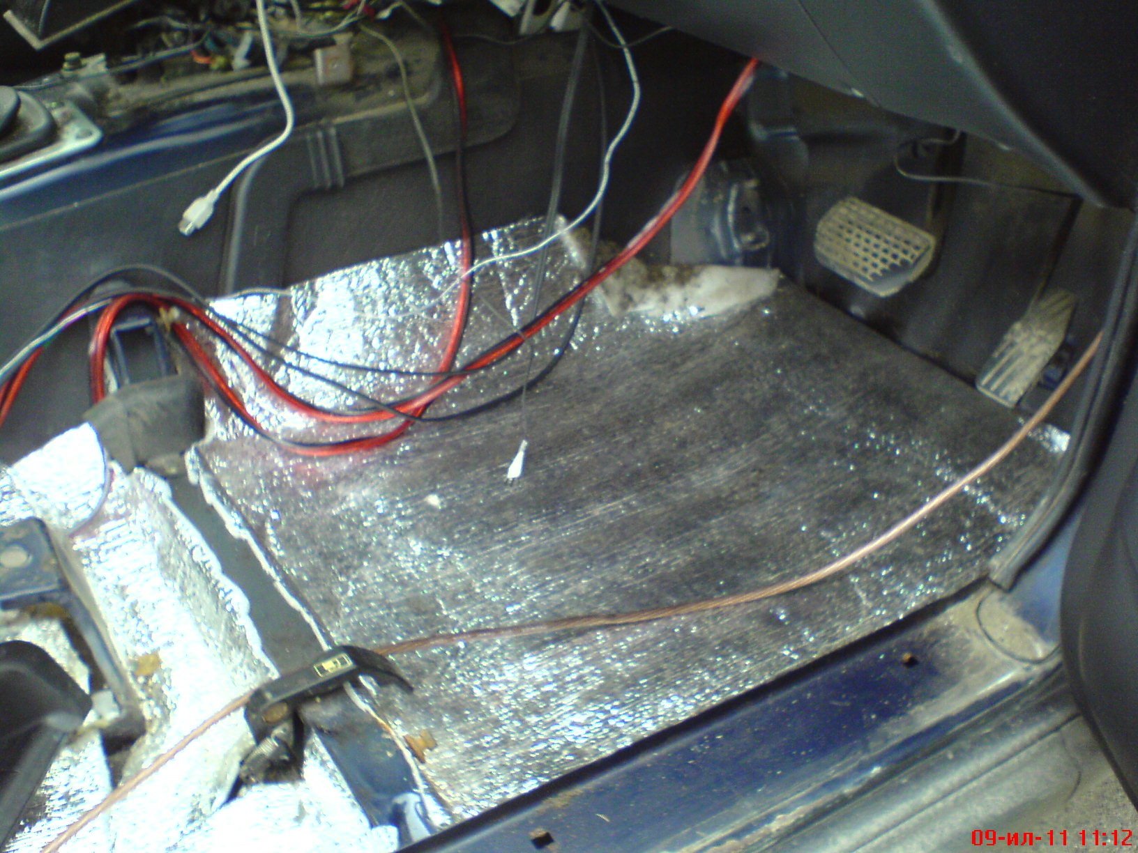

решил утеплить пол.вот что получилось:
самое сложное было вычистить покрытие!
