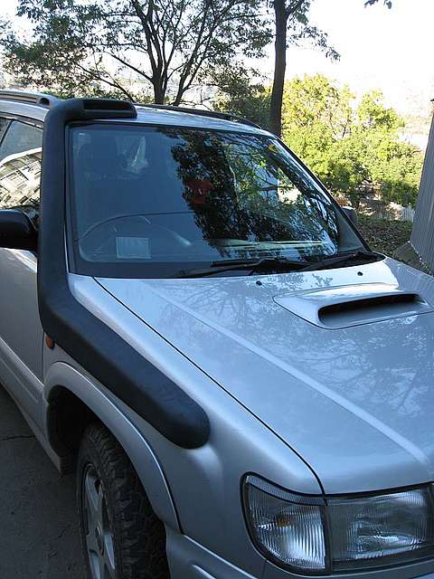

antonyo
сообщение 5.10.2010, 21:46
Сообщение #1842
Сообщений: 1065
Спасибо: 130
Авто: V8
знаю где купить
url=http://www.autometric.ru][/url]
сообщение 6.10.2010, 15:16
Сообщение #1843
antonyo,
А на кой он нужен, ведь первым утонет комп, что в ногах у пассажира.... Если его конечно не перенести туда же ... на потолок laugh.gif
