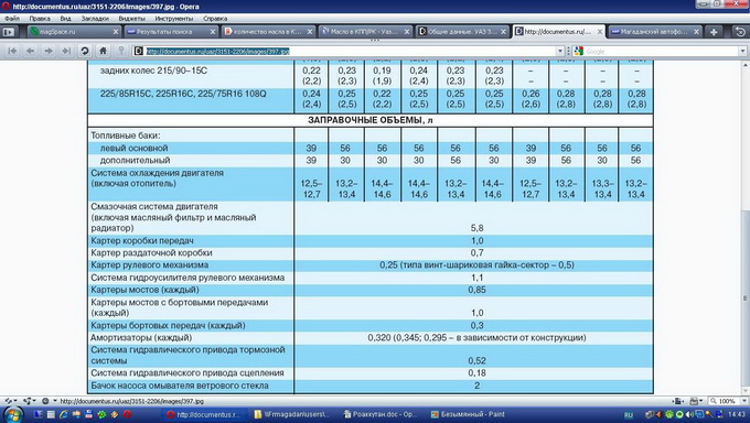

Ну вот поменяли коробку в сборе с раздаткой через верх и мне не очень то и понравилось т.к. всё равно пришлось открутить ланжерон который прям под раздаткой(она при снятии в него упиралась) +сидушки так что 50на50 по удобству. И такой вопросик - сколько в коробку и в раздатку масло лить?(знаю что есть контрольные пробочки) у меня получилось в коробку 1л.100мл. а в раздатку 750мл. но мне почемуто кажется маловато будет.

Льешь до тех пор, пока через заливные отверстия не станет вытекать, ну а по сказанному тобой залитому объему это то нужное количество.

Да знаю я просто кажется маловато.Поэтому и хотел узнать книжные объёмы.

Цитата(Бродяга @ 6.9.2010, 12:10) ссылка доступна только зарегистрированным
Если не иннета, то вот:
