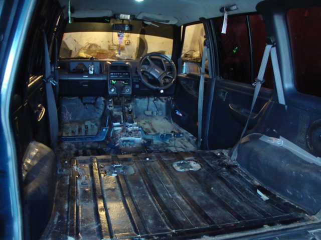

обклеил весь пол и две двери, по теплоте пока не понял (не холодно еще на улице), но шума стало меньше, намучился со сниманием "полового покрытия" а потом с одеванием его не место.
На пол самоклеющийся термофол 5 мм, на двери - 3мм

Цитата(rusinchic @ 4.10.2010, 11:59) *
Толик,и скока повремени заняло разобрать,утеплить и собрать салон?
два раза по пол дня (где-то с 12-00 до 17-30), итого день
