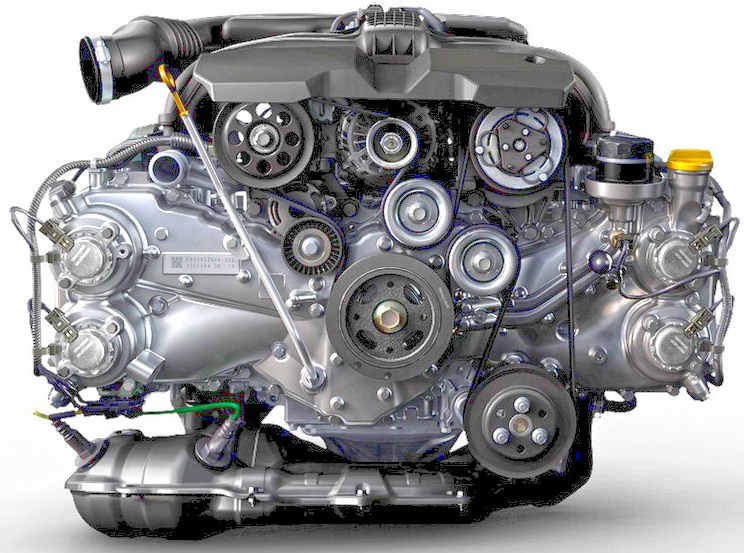

Как Вам новый ЁЖ ???
У нового двигателя изменены диаметр цилиндра и ход поршня (84 и 90 миллиметров по сравнению со старыми 92 и 75 миллиметров), на 30 процентов снижено трение и модернизирована система охлаждения за счета использования отдельных контуров для блока и головки цилиндров. Также усовершенствована система впуска, используется более компактный масляный насос и система изменения фаз газораспределения на впуске и выпуске.
Новый двухлитровый агрегат на 10 процентов экономичнее своего предшественника. При этом его мощность по сравнению со старым мотором аналогичного объема осталась прежней — 150 лошадиных сил, но максимальный крутящий момент возрос на 5 Нм — до 196 Нм.

miki,
Хорошая новость!

красавец ,раскидать бы его )

кого раскидать? =)

мотор новый для интереса))))))))

да там ничего фееричного... 150 вялых ёжиков в тумане... =)
вот 257-ой мотор бы раскидать... =)
