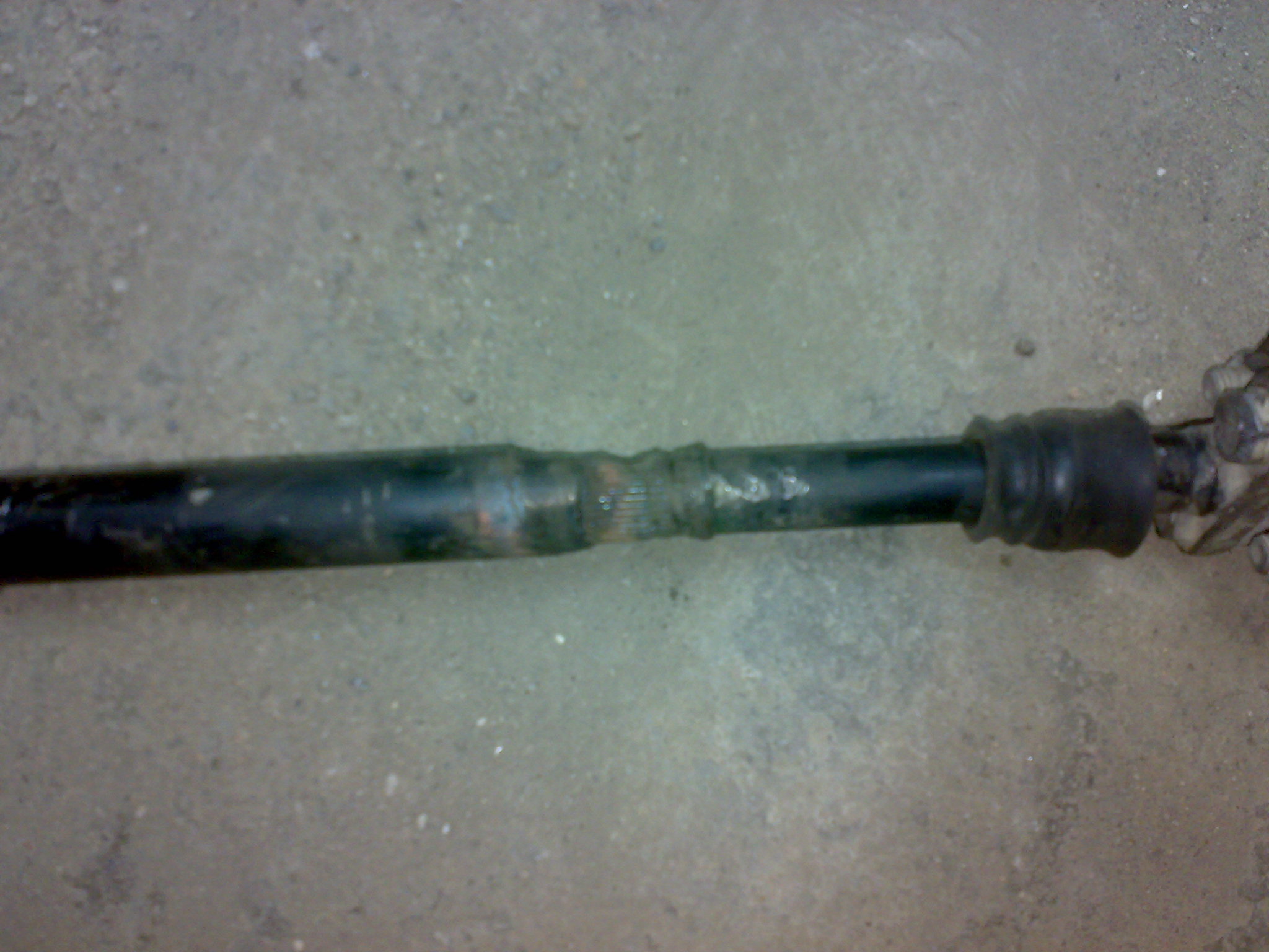

Рулевой кардан развальцован наждаком, раздвинут 3,5см обварен.

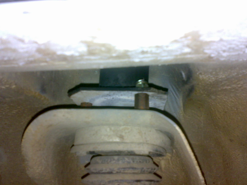

После бодика 8см + подвеска

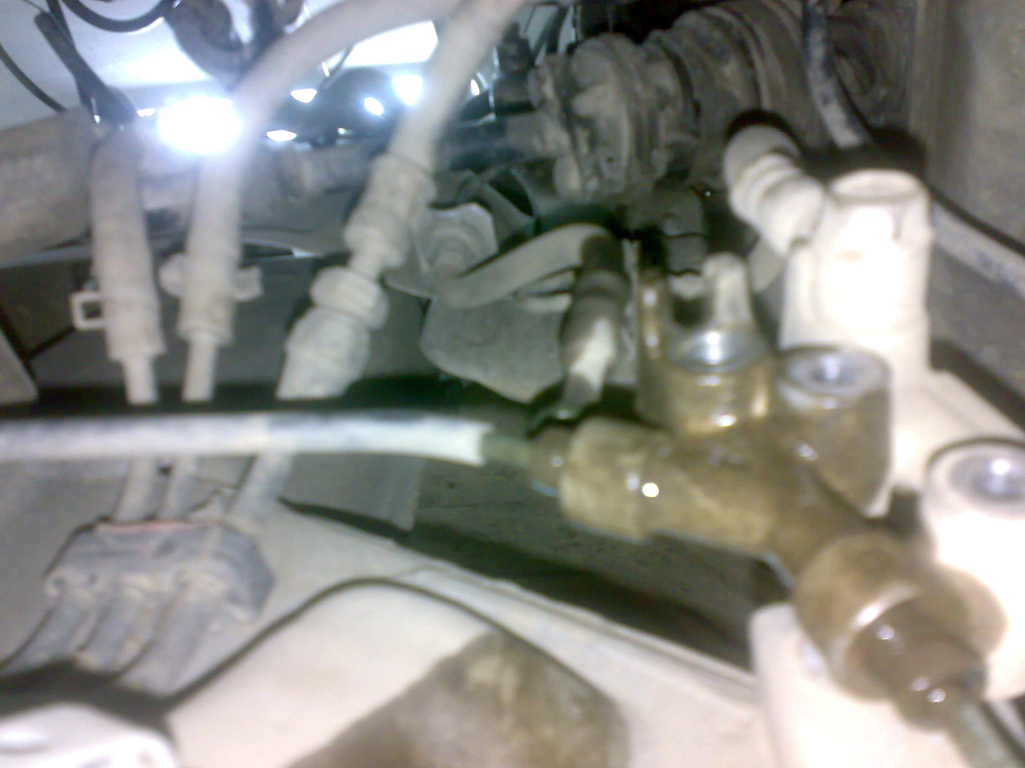

Сильно натянулся шланг тормозной, снял крепление шланга к кузову и подогнул
сверху трубку при установки бодика снимать обязательно иначе порвется.

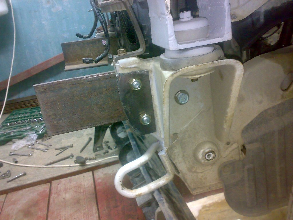

Усиление рамы в месте крепления ГУР
Кронштейны под лебедку

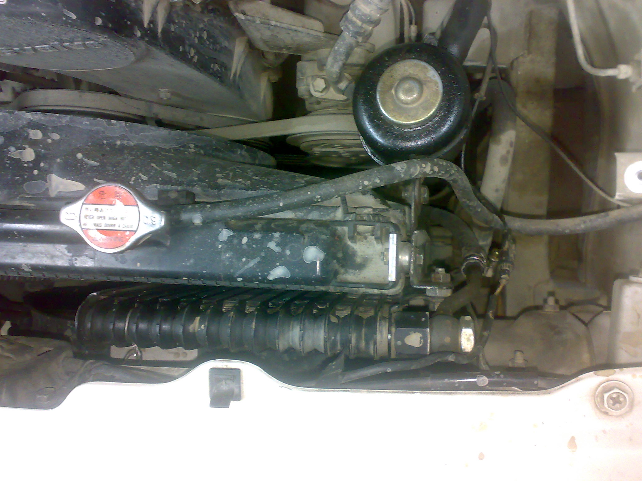

mik, если разглядишь, в правом верхнем углу радиатора стоит радиатор охлаждения масла двигателя с паджеро (на разборке 4 км - 2 т.р.), прикручен к стойке радиатора, запитан после основного шлангом диаметром 8 мм (короткий - с коробки подача, длинный - обратка). Шланга брал 3 метра в Маз-центре, шланг обратки меняешь полностью до АКПП.

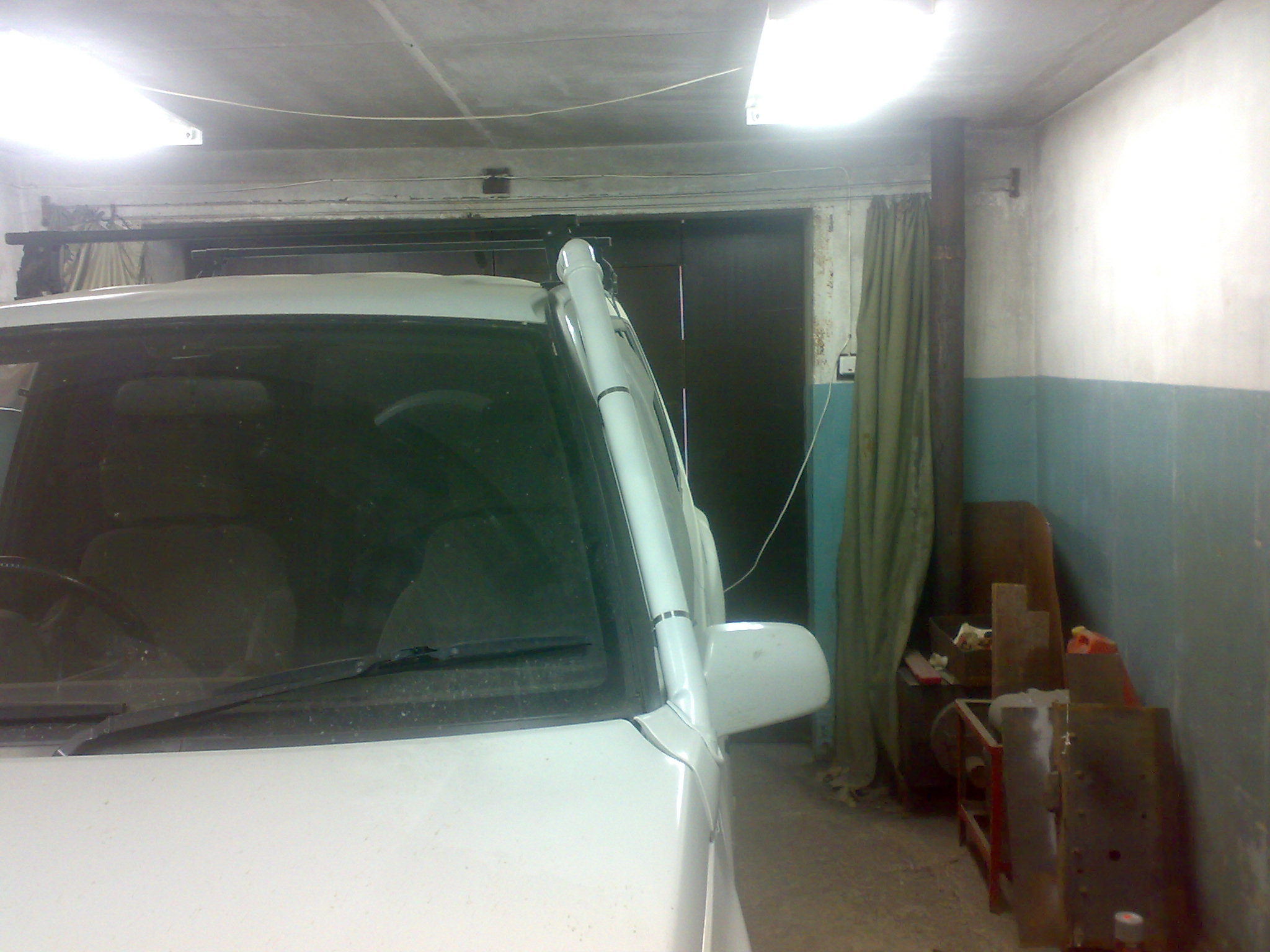

Седня шнорхель делал, вот там стоко нелепых соединений немогли круглыми сделать, завтра пофотаю, да и радиатор тоже.

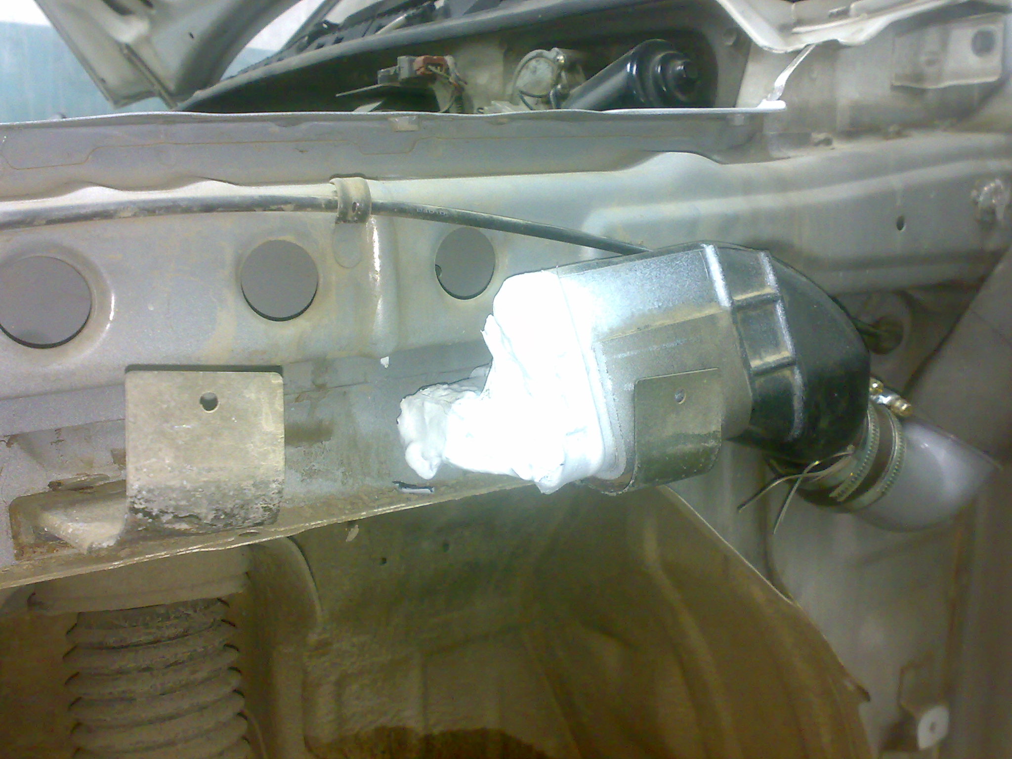

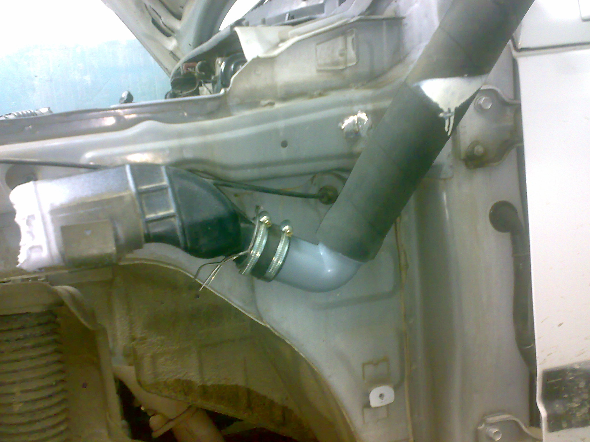

Вот так получилось крыло можно не резать погарячился: Труба сантехнич диаметр 50-1метр, уголок 90град, уголок120град. Труба гнется (очень плохо стремится лопнуть) после нагрева китайской гарелкой.
масл радиатор
Обрезаем, поджигаем, заплавляем, проверяем.
После установки затыкаем ладошкой шнорхель и будет слышно где подсос под капотом.
Сообщение отредактировал ALLEX - 4.9.2010, 19:40

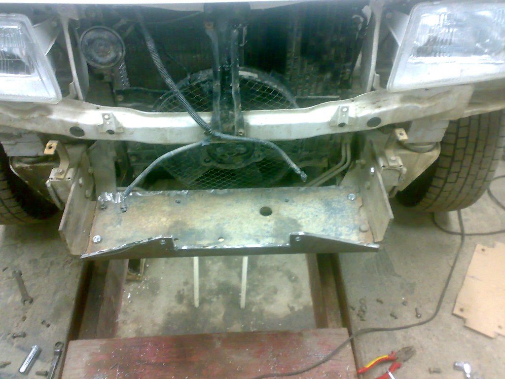

Седня лебедку в стандартный бампер ставил вот фото.
Сообщение отредактировал BETEP - 1.10.2010, 22:55
Спасибо! — delegat Volf

Пока нет будет еще труба бампер защищать и для хайджека, поставил еще дугу родную так ролики лебедки номером закрыты - лебедку совсем невидно.

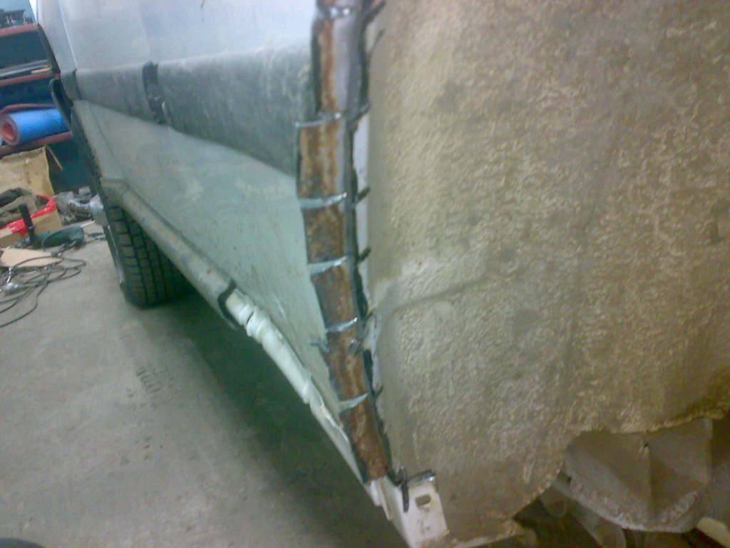

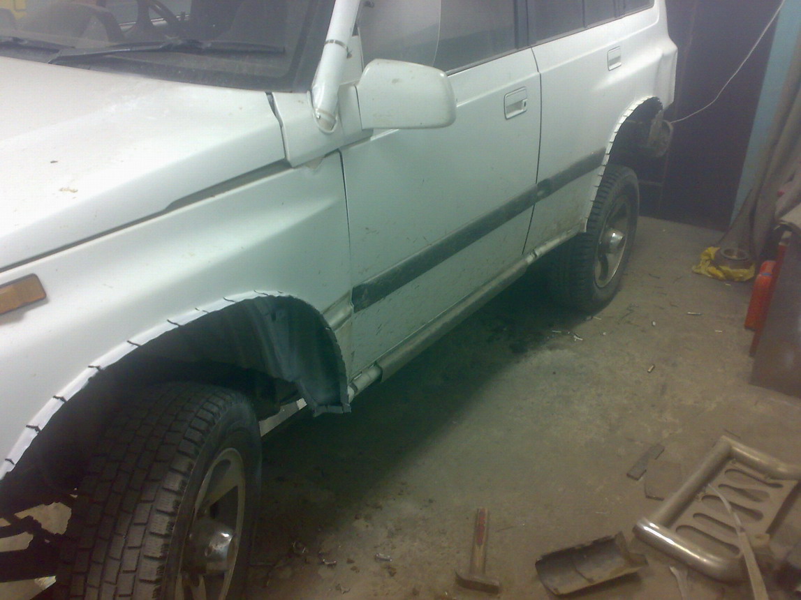

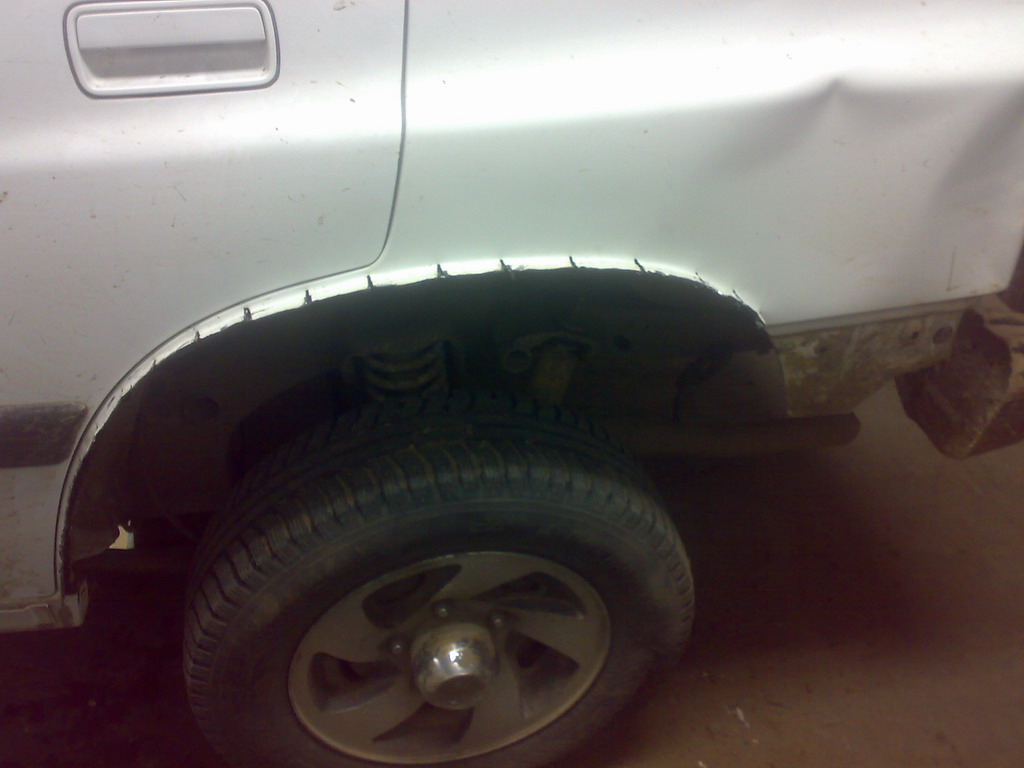

Режем арки.
[attac
hment=64303:ABCD0006.jpg]

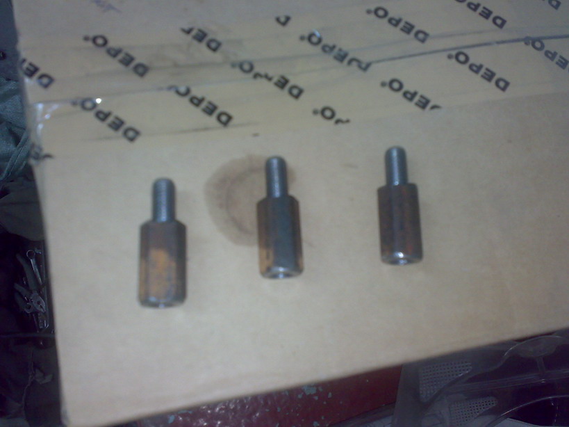

Заказываем удленители на шпильки стоек 6 штук для того чтоб центральная гайка стойки не упиралась в пластину.
Делаем пластину с тремя отверстиями и под нужным углом привариваем трубу на 60
Далее берем трубу 3/4 привариваем гайки на 16
