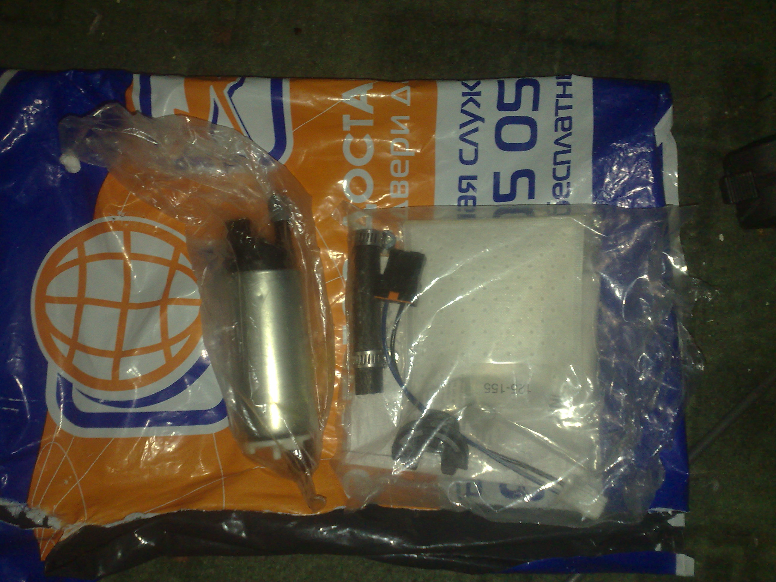

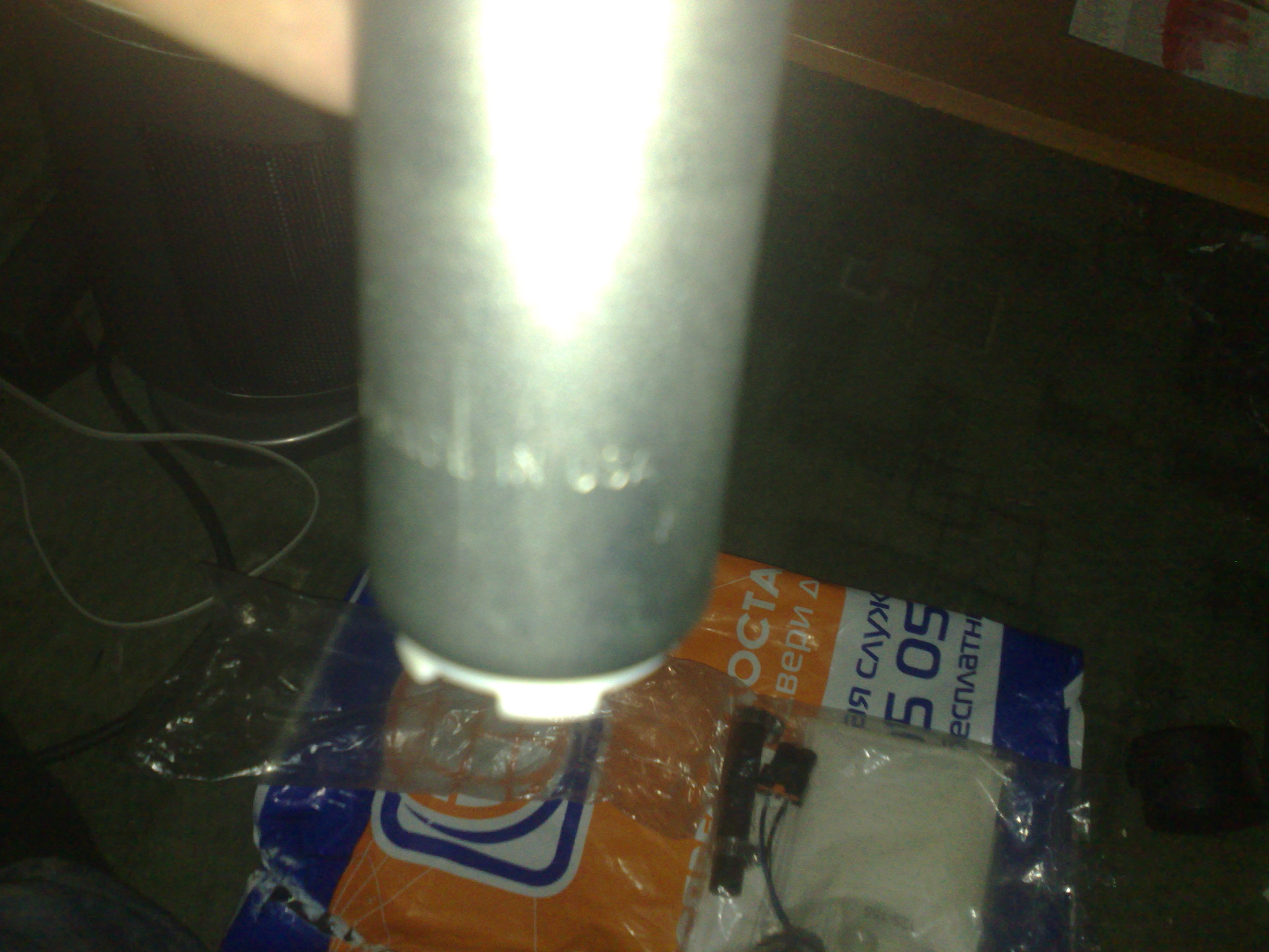

Ох и не благодарное это дело менять топливный фильтр)))) 2 руки по локоть в бензине))) но ска я его победил!
Поставил корейский,на оригинал по конской цене 2500 не решился))) Буду скоро проездом в одном городе,куплю оригинал.
Да и корейского на пол года точно должно хватить.Проблема при замене одна! Это сорвать гайки,они все в грязи и ржавчине,так как всё это дело на улице находится.После замены решил эту проблему инновационым методом))) Соединение тупо обмотал изолентой! Похорошему нужно было тряпочной,но под рукой была только простая))) А ваще туда надо мутить что то вроде пыльника,наверно можно попробывать с суппорта или линки!В любом случае изолента поможет избежать попадания грязи на резбу и при следующей замене всё будет норм! смотрим фото ниже.
Так же без внимания не осталась и сетка на бензонасосе!Заказывал по инету оригинал,стоит 5$ + доставка около 200 руб. против конской цены в одном магазе 1500руб. и то на заказ в япию))) (с этой цифры я ваще угарел и долго смеялся продавану в лицо) При замене так же не без проблем,снять шланг с обратки даже пальцами запросто! А вот открутить злую гайку с трубки ни как не удавалось даже спец-ключами! Но 1-ый номер газового ключа мне помог))) Правда трубка от такого ключа и аццкого усилия крутящего его,немного погнулась))) Но это лишь внешний деффект.Смотрим фото.
Итог: Сказать что ни чего не изменилось с динамикой разгона,ни чего не сказать)))Стал не много пошустрее разгоняться и на педаль реагировать без затупов.По времени не так уж и долго(если не считать проблемных гаек) на насос около 30мин. на замену фильтра около 20мин.
[attachment=58372:17072010901.jpg] [attachment=58373:17072010903.jpg] [attachment=58374:14072010895.jpg]
