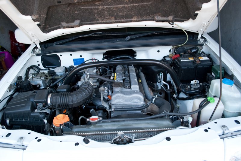

Итак, имеем Эскудо ТL52W, двигатель J20A. Машина тупая, педаль газа тяжелая, заводится - когда как.
Для начала готовим необходимый инвентарь : ключи, головки (длинные, короткие)(8,10,12), удленители головок, трещетка, отвертки, пассатижи, ветошь,WD-40,Карбклинер, острый нож, герметик(черный или красный),небольшие ёмкости,кусок 15/15 прокладочного материала, например ПАРОНИТА, чистые пакеты - штук 5.

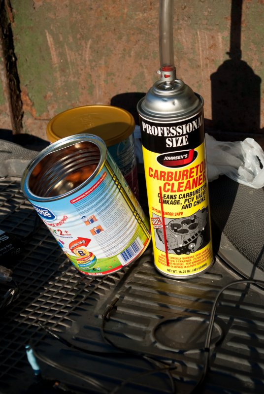

Для чистки форсунок нам понадобятся провода, батарея на 4,5 вольт, кембрики, кнопка по типу замыкателя импульсного, трубка резиновая эластичная, зажимы как на топливных фильтрах. Как это всё собрать: делаем линию с импульсным выключателем (нажал -ток, отпустил - нет тока) - лучше делать подлиннее, для того что бы можно было нажимать ногой, на один конец закрепляем батарею, на другом - вставляем кембреки - диаметр-3 или 4 мм, можно изготовить из изоляции провода подходящего диаметра - суть та же. У форсунки два контакта длинной 10 мм, шириной 0,5 мм, высотой 3 мм. Подключая форсунку, разницы не будет плюс или минус. Снимаем распылитель на карбклинере - он диаметром примерно 10 мм. Смотрим на распылитель сверху, видим два отверстия, берем зажигалку и запаиваем их,берем нож и делаем срез от выпускного отверстия кверху - суть действий в следующем: необходимо сделать распыление не в бок а вверх. Надеваем распылитель на карбклинер, зажимаем зажимом проверям работу - бьет вверх? - хорошо! снизу не сифонит? - хорошо! Проверяем цепь - там где должна быть форсунка подключаем лампочку, нажимаем на кнопочку с частотой 3-5 раз/сек. Светит? хорошо! Импульсно? Хорошо!
Вообще всю работу лучше делать в первой половине буднего дня - так если потерял какой болт, можно было в магазин сгонять.

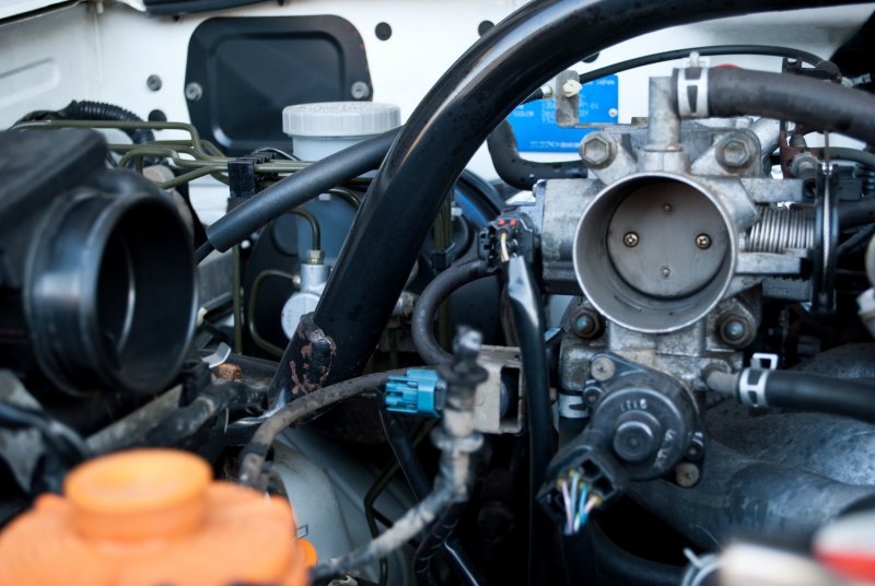

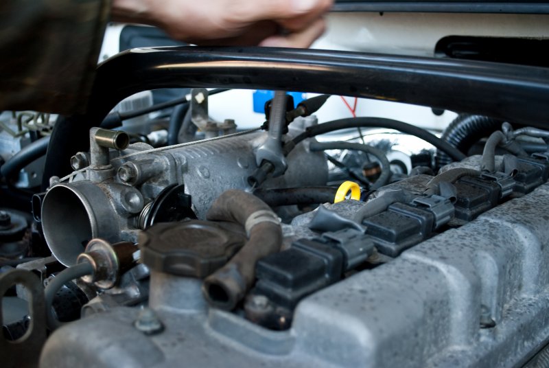

Отсоединяем клемму аккумулятора. Открываем лючок бензобака, снимаем крышку. Всё это для избавления от избытка давления в топл.магистрали. Снимаем рез.трубу воздуховода, отсоединяем все фишки от блока дрос.заслонки (их не перепутаете, они все разные). Пробрызгиваем болты WD,а конкретно,2 болта и 2 гайки крепежа БДЗ (то ли на 10, то ли на 12), 2 болтика(на 8+крест под отвертку) клапана холостого хода, трубки охл.жидкости и карт.газов.

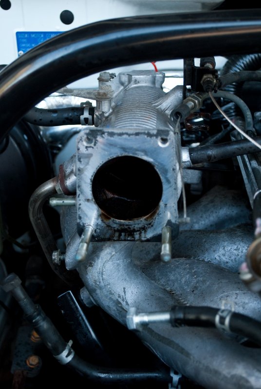

Снимаем тросики. Запомните положение гаек, чтобы потом не мучатся. Снимаем трубки ОЖ и воздушные трубки. Сразу подготовьте заглушки, можно болты подходящего диаметра. Откручиваем корпус дроссельной заслонки. Если прокладка осталась целой - хорошо, если нет - скалупываем с поверхностей все остатки.

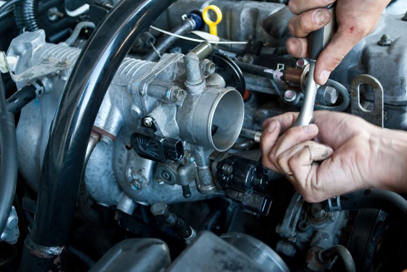

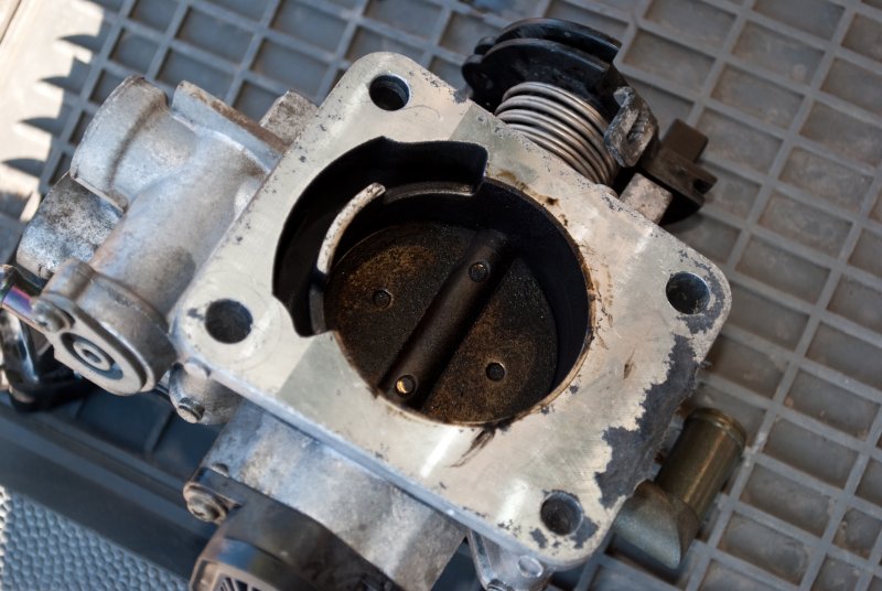

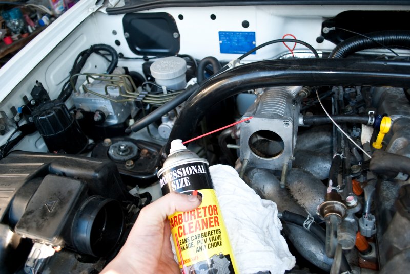

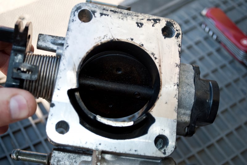

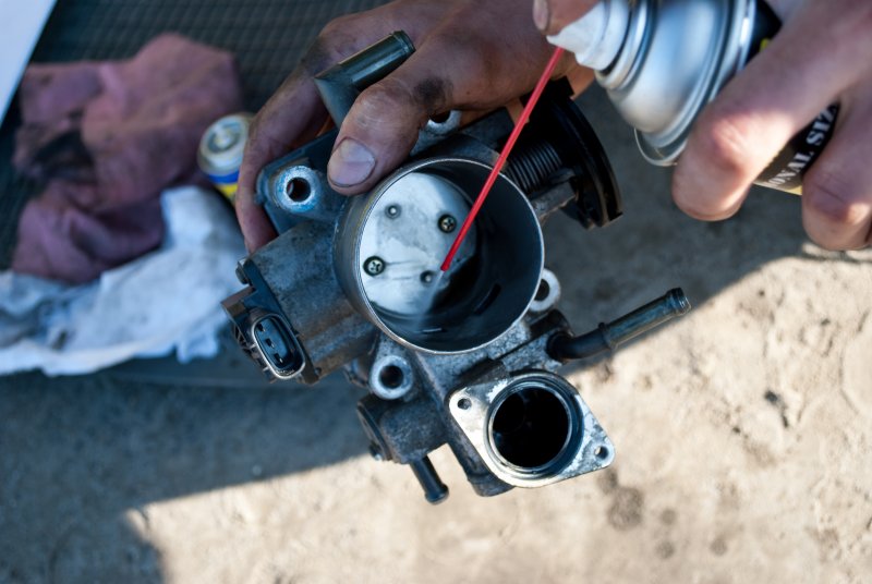

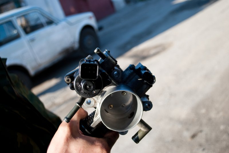

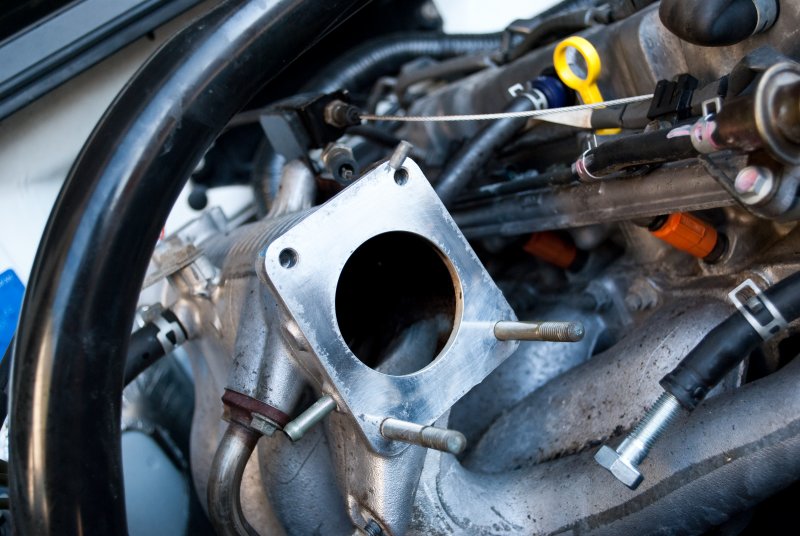

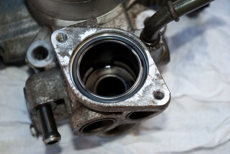

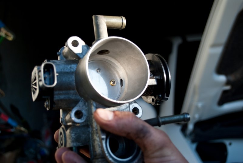

Чистим дроссель карбклинером: дроссельная заслонка и все каналы.
Смотрим во впускной коллектор, в него заходит трубка от клапана ЕЖР, пробрызгиваем её - хорошо пробрызгиваем, т.к. до клапана ЕЖР добраться проблематично (но в скором времени и туда залезу), можно пока прочистить трубку.
Скручиваем клапан холостого хода (скручивать лучше головой на 8). Сразу обратите внимание на кольцо-прокладку, не потеряйте её (прокладку обработатьWD-40 и убрать в чистый пакет).
Аккуратно раскручиваем КХХ. Не потерять резиновое кольцо(красное) и пружинку (кольцо-прокладку обработатьWD-40 и убрать в чистый пакет ).
Чистим КХХ, крутим – надо, чтобы нигде не клинило, сушим, брызгаем WD-40 тем самым смазываем вращающиеся элементы, протираем, пружинку на место, кольцо красное на место, собираем, затягиваем винты. От того что вы вращали клапан ничего страшного не произойдет - при включении зажигания он сам встанет как ему надо - вы это даже услышите.
ОСОБОЕ ВНИМАНИЕ НА УПЛОТНИТЕЛЬНЫЕ КОЛЬЦА,У АВТОПРОМА АНАЛОГОВ НЕТ.ШАГ ОТЕЧЕСТВ.КОЛЕЦ-1ММ.,ЯПОНСКИХ 0.5 ММ.ОТЕЧ. ПРОКЛАДКИ ТОЛЩЕ-ЕСЛИ ЕЁ ЗАГНАТЬ ВМЕСТО ПРОКЛАДКИ РОДНОЙ И ЗАТЯНУТЬ-СЛОМАЕТЕ ПЛАСТИКОВЫЙ КРЕПЕЖ КЛАПАНА-ЕСТЬ ОПЫТ.ТАКУЮ ПРОКЛАДКУ ПРИДЕТСЯ РАЗДВАИВАТЬ НОЖОМ.
Если заслонка почищена, клапан ХХ прикручиваем на место (не забудьте про кольцо прокладку),убираем в чистый пакет. ПАКЕТЫ МЫ ИСПОЛЬЗУЕМ ДЛЯ ТОГО ЧТОБЫ НЕ ПОПАЛА ПЫЛЬ. Привыкайте к аккуратности!!!
Снимаем трубку с клапаном отвода излишних картерных газов. Клапан должен впускать воздух и не выпускать. Чистим карбклинером, ПРОВЕРЯЕМ (дуем с одной стороны, потом с другой). Чисто? Хорошо!! Убираем в пакет.

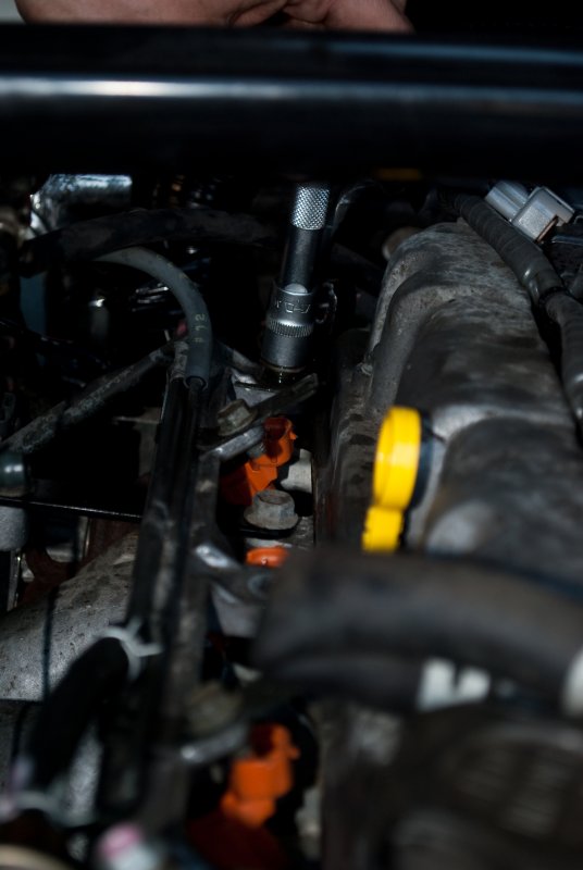

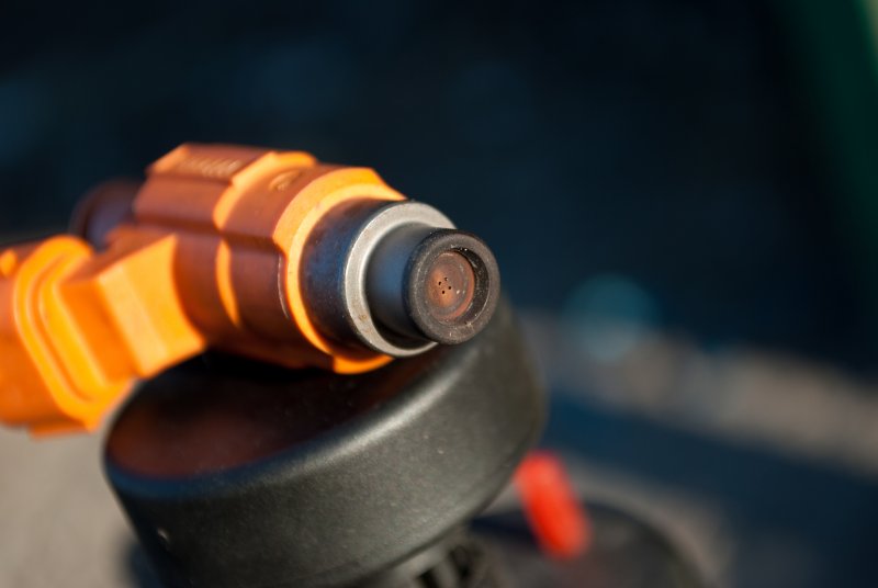

Переходим к ЧИСТКЕ ФОРСУНОК.

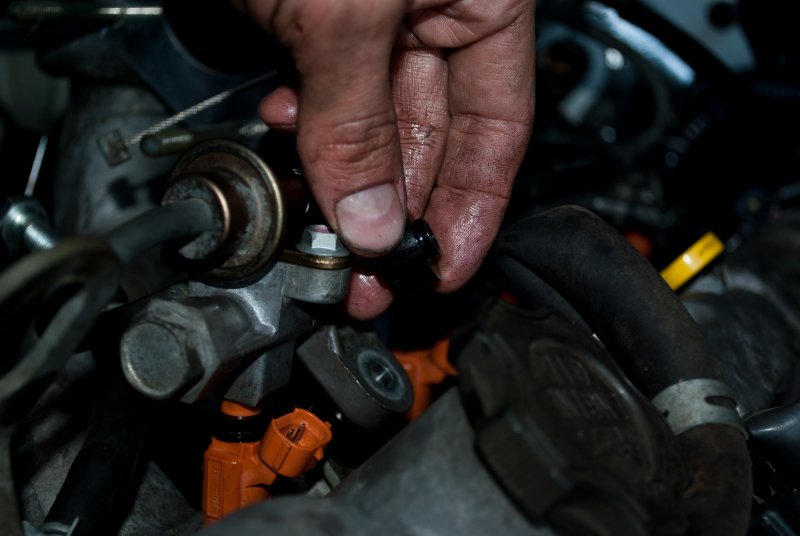

Изучаем топливный коллектор (планка над форсунками): видим, что держится он на 3 или 4 болтах, сама планка лежит на трех пластиковых прокладках!!!! (при снятии обязательно уроните), от топливного коллектора идут металлические трубочки вниз, которые переходят в резиновые, на стыке виден болт, который держит всю эту конструкцию.
Откручиваем этот самый болт.
Снимаем фишки с форсунок.
Откручиваем болты сверху.

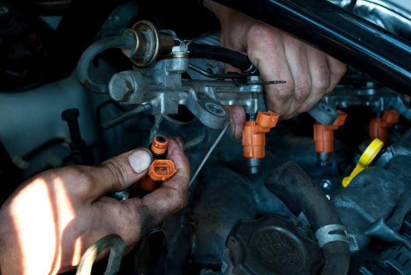

АККУРАТНО!!! снимаем топливный коллектор с форсунками. Снимать лучше поочереди, начиная с ближнего к вам края. Особое внимание - на прокладки между форсунками и двигателем. А ещё лучше будет, если вы снимете коллектор с форсунок. Если вы не забыли спустить давление (клемма аккумулятора, крышка бензобака), на вас ничего не хлынет.

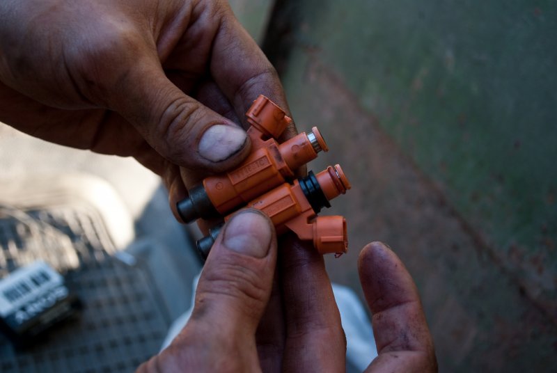

Сняли коллектор, отогнули. Посмотрели на форсунки. На каждой форсунке в верхней части должны быть резиновые колечки и втулки. АККУРАТНО вытаскиваем форсунки, в посадочных гнездах должны остаться резиновые уплотнители - их можно не снимать, но есть смысл прикрыть пакетом.
Пробрызгиваем колечки и втулки WD-40 и аккуратно снимаем (смотрите!!! не порвите!!!).В подготовленную тару брызжем WD-40 и замачиваем там колечки и втулки.

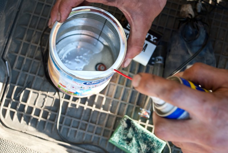

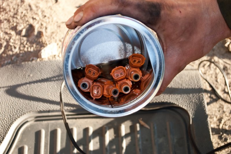

В другую подготовленную тару брызжем карбклинер и замачиваем там форсунки (в основном носы).
Курим.

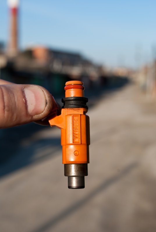

Достаем форсунку и чистим карбклинером ей рыльце - до зеркального состояния.

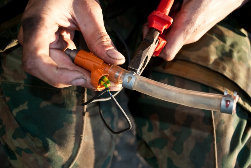

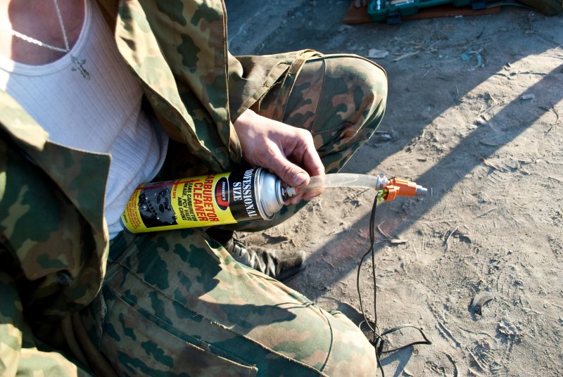

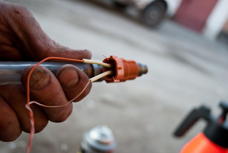

Берем форсунку и подключаем к линии, подносим к уху и кратковременно (3-5 нажатий в секунду) нажимаем кнопочку. Слышим треск? Да!!! Ура.
Берем трубку, с одной стороны вставляем форсунку, обжимаем зажимом, с другой -распылитель карбклинера, одеваем зажим. Создаем давление, нажимаем на кнопку. Брызгает? НЕЕЕЕТ????? Стравливаем давление в трубке (распылитель слегка снимаем с баллона, травим) слегка, жмем на кнопку импульсами 3-5 нажатий в секунду, перерыв-секунда и т.д.. Нагнетать давление в трубку постоянно не надо - раз пшыкнули, при необходимости давление стравили и поперли на кнопочку давить.. Приноровиться надо. Факел разбрызгивания должен становиться равномерным - ровного конуса. Форсунка при большом давлении может не срабатывать. Можно подключиться к аккумулятору - есть вероятность спалить форсунку. Можно без батарей, а от розетки через блок питания, я раньше так и делал, но сейчас света в гараже нет.
Можно нажать на кнопку и в это время давануть баллон (максимум 2-3 сек.- береженого бог бережет, ФОРСУНКИ СТОЯТ ОЧЕНЬ ДОРОГО). Почистили форсунку? В пакет её!!!
Таким Макаром чистим остальные форсунки.
Промазываем WD-40 прокладочки в посадочных гнездах на двигателе (тряпочкой).
Одеваем колечки и втулки, вставляем форсунки в гнезда(не важно в какой последовательности, важно - что они все рабочие).
Я очень рекомендую 3 пластиковые прокладки (проставки) под топливный коллектор с одной стороны промазать герметиком и вставить на свои места на двигатель, уж больно они любят улетать оттуда в самый неподходящий момент.
Собираем всё в обратной последовательности.
Установили форсунки, установили шланг с клапаном отвода картерных газов. Если прокладка между БДЗ и Вп.Колл. целая - УРА!!! если нет, берем ПАРОНИТ, подгоняем по отверстиям болтов, прижимаем, одеваем корпус ДЗ, постукиваем. На ПАРОНИТЕ должен остаться отпечаток. Аккуратно снимаем и вырезаем по отпечатку острым ножом прокладку. Если нет паронита используем герметик. ИЗЛИШКИ НЕ ДОЛЖНЫ ВЫЛАЗИТЬ ВНИТРИ ВПУСКН.КОЛЛЕКТОРА. Излишки удалить. Тросики: тросик газа (ключи на 12) - провисание должно быть 1 или 1.5см, тросик АКПП (ключи на 14) - при нажатой педали акселератора должен быть вытянут полностью, но не перетянут, иначе в дальнейшем, на очередном кикдауне вы его оборвёте.
Всё собираем, все подключаем, закрываем топливный бак, одеваем клемму аккумулятора.

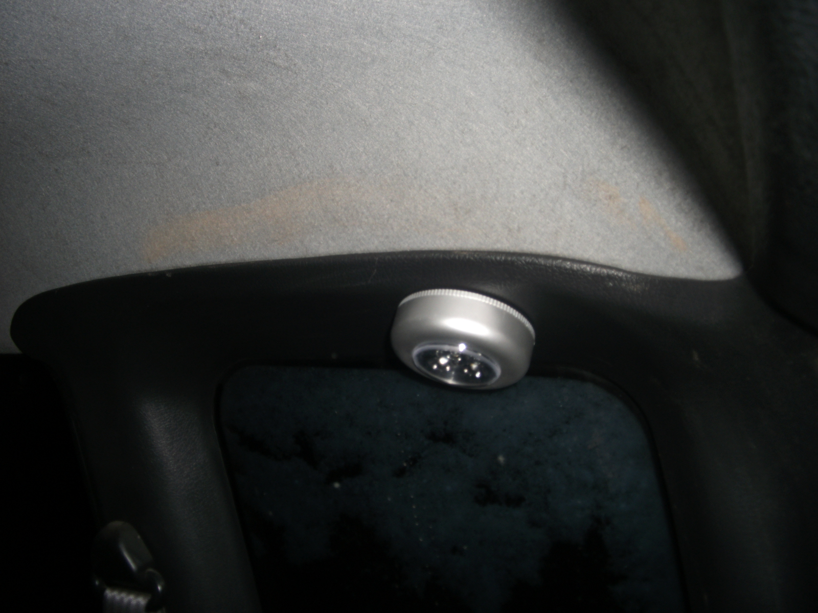

надоело что нету света в багажнике!!!! решил исправить. думал протянуть туда 12 волт, плафон втулить и т д.
а вчера увидел в северном фонари круглые такие с 3 светодиодами на батарейках и уже с двухсторонним скотчем.подумал-ну не часто ж я в багажнике часами роюсь-ну диодных на полгода-год хватит, а потом батареи сменю. включаются нажатием на них(оч удобно -искать не надо). купил 2 по 150 р. приклеил тут же на стоянке сверху к пластику который вокруг задних боковых окон. ширина и наклон пластика в этом месте как для них сделан. светят туда куда надо,освещают ярко каждый свою половину багажника (на фото выглядит слабее чем на самом деле).
ДОВОЛЕН.
