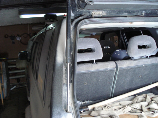

21) Аммо на заднюю дверь – от ВАЗ 2111...
Ставили два или 1 и как они по длинне
по длине вроде похоже, по качеству - никакое

KAMAZ, по качеству у друга уже 2 года стоит работает отлично
один нельзя, перекашивать дверь будет

Просто здесь кто то писал что ставил 2 но от Соболя, так они подлинней  см на 5 и на двери приходилось повисать чтобы закрыть, поэтому вернули один родной(как правило два сразу не умирают) и стало нормуль.
Я в ЦРС смотрел и 2111 и от Соболя, так первый чето не внушил мне доверия, а второй попробывал сдавить (в ратянутом виде в багаж не влазил) не получилось, а продаван(дядя килограм в 130) сказал что он прбывл и у него невышло. В Магадане цуко их не продают..   или я не там смотрел.

от соболя я и ставил, изначильно хотел оставить один родной, но пошел сильный перекос двери, пришлось ставить пару

Я ж говорю я что-то савил, что-то просто на заметку брал. У меня стоял один амортизатор от нивы на заднее стекло, великолепно, стекло после нажатия на кнопку само откидывалось вверх, два аммо я думаю перебор будет, лучше один оригинальный оставлять. Печку (мотор с крыльчаткой) я ставил от ВАЗ 2108, что бы это нибыло, тоже на пол часа-час переделок, работает веселее и мощнее родной (которая кстати 2500 б/у, а вазовская в масле с гарантией 600 рублей). Пружины ставил от нивы (хрен знает какой), в школе-магазин за 550 рублей пару взял, лифт в районе 2-х дюймов получился, по жёсткости, диаметрам и нагрузке они с родными одинаковые. Отбойники от Газели, нормально. Подкрылки не ставил, руки не дошли, но они больше родных визуально, придётся подрезать ножиком и дырок насверлить.
