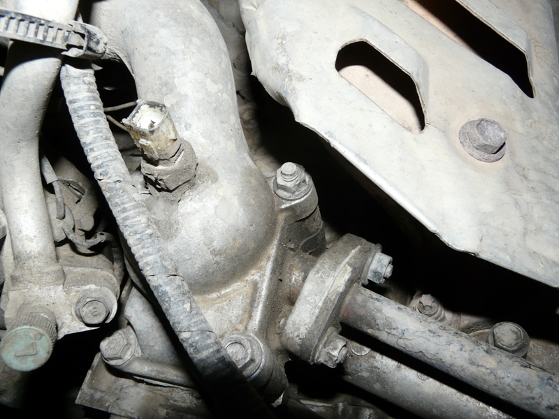

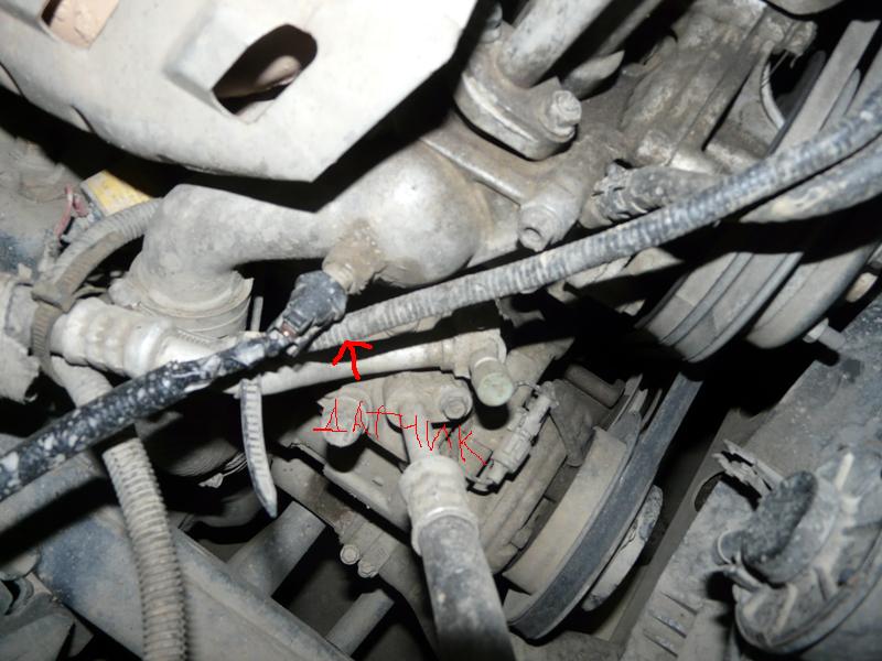

Сразу оговорюсь что работаю на сто и весь материал просто пошёл и взял, ветриляторы точно не могу сказать с какой машины предположительно с Висты 92-93 года.Датчик включения вентилятора с короллы мотор 4А,5А одноконтактный.
Снимаем радиатор и видим что он приклеплён к железной рамке к этой рамке закрепим снизу уголок (толщина 3-4 мм) отверстия в уголке и рамке радиатора сверлим сверлом 8,5 мм и крепим на болты с гайками диаметром 8мм.Сверху крепим шину толщиной 2-3мм на заводские крепежи для кожуха вентилятора.К этой нашей конструкции крепим вентиляторы(я думаю любой сам додумается как).В коробку термостата врезаем датчик включения вентилятора всё это дело надо подключить через  реле,но это уже дело электрика.И всё,при нагревании до 95 градусов срабатывают вентиляторы.

Отвечу.Систему охлаждения почистил кёхером для того чтобы вымыть всю ржавчину если кто-то знает другой способ может поделиться,пробовал промывками замутить всё это фигня деньги на ветер.
Вот фоты мож кому интересно.
