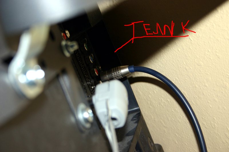

сообщение 15.5.2010, 19:49
иди и смотри
подключил все работает.
