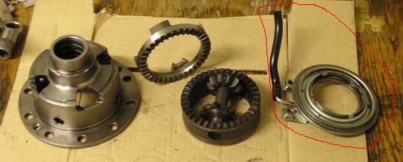

Цитата(Moisey @ 11.12.2009, 21:11) *
Было ли у кого такое:на 4вд когда нагрузка основная на передний мост в плотном снегу например,под натяг выезжаешь и идет удар как будто шестерни соскакивают!
Так и есть! Незначительный износ зубцов шестерен включения пневмы переднего редуктора. Самое интересное при заднем ходе в такой ситуации все будет нормально. Лечится только заменой шестерен или удалением пневмы. Шестерни под замену в центре на фото.
Удаление пневмы в DC magnet:?xt=urn:tree:tiger:7ZPSHRPMJJF5KK7WUC2F7QLU5QUXYL72QFRUMEY&xl=527292&dn=%D0%90%D0%BC%D0%BF%D1%83%D1%82%D0%B0%D1%86%D0%B8%D1%8F+%D0%BF%D0%BD%D0%B5%D0%B2%D0%BC%D0%BE%D0%BF%D1%80%D0%B8%D0%B2%D0%BE%D0%B4%D0%B0+%D0%BC%D0%BE%D1%81%D1%82%D0%B0.mht

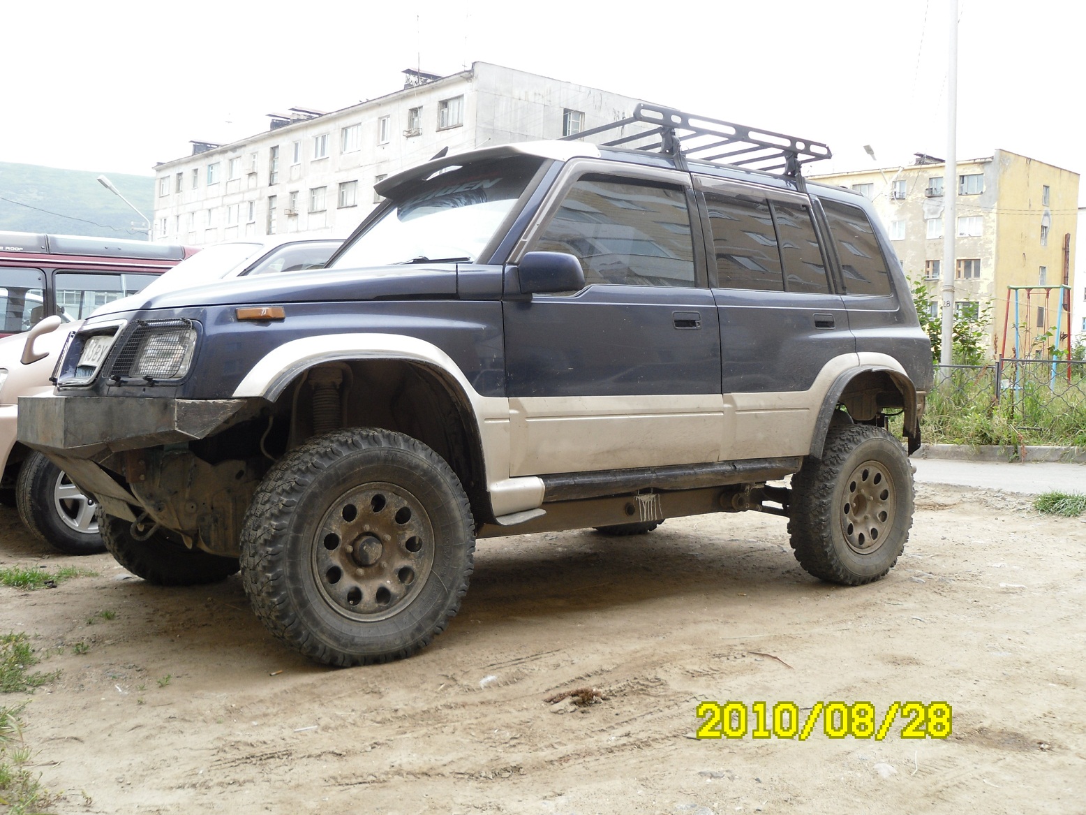

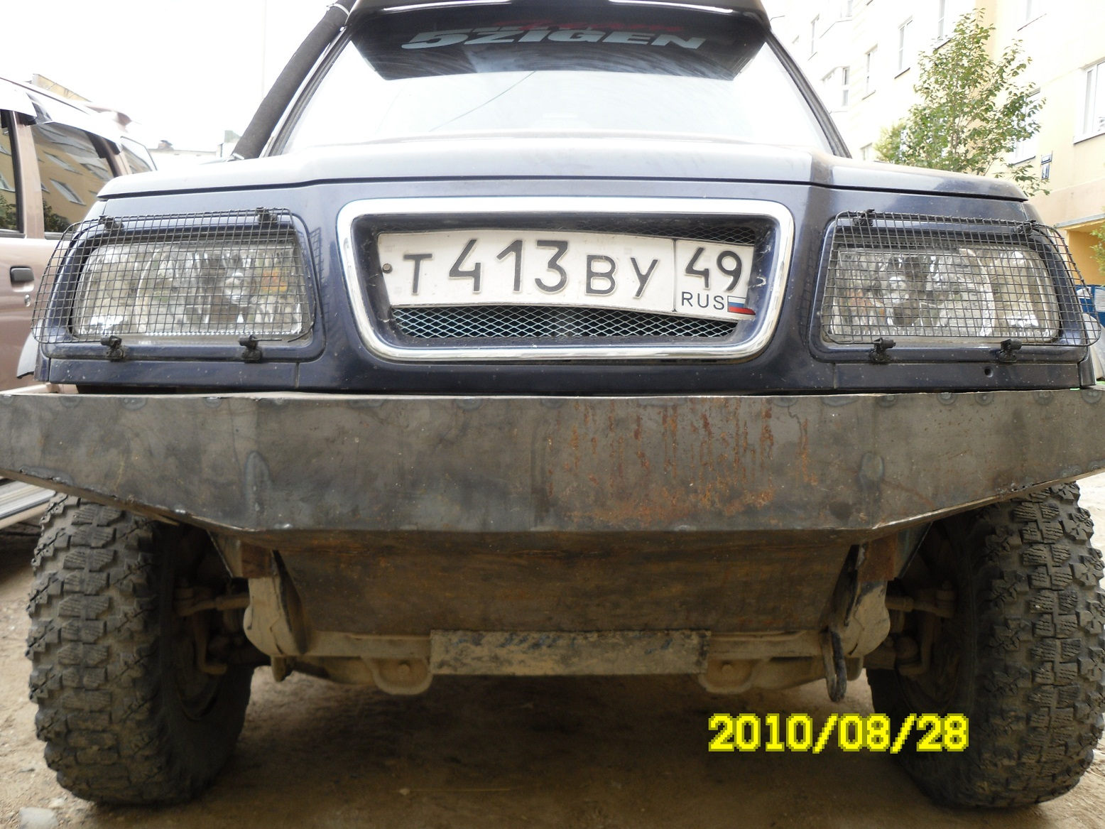

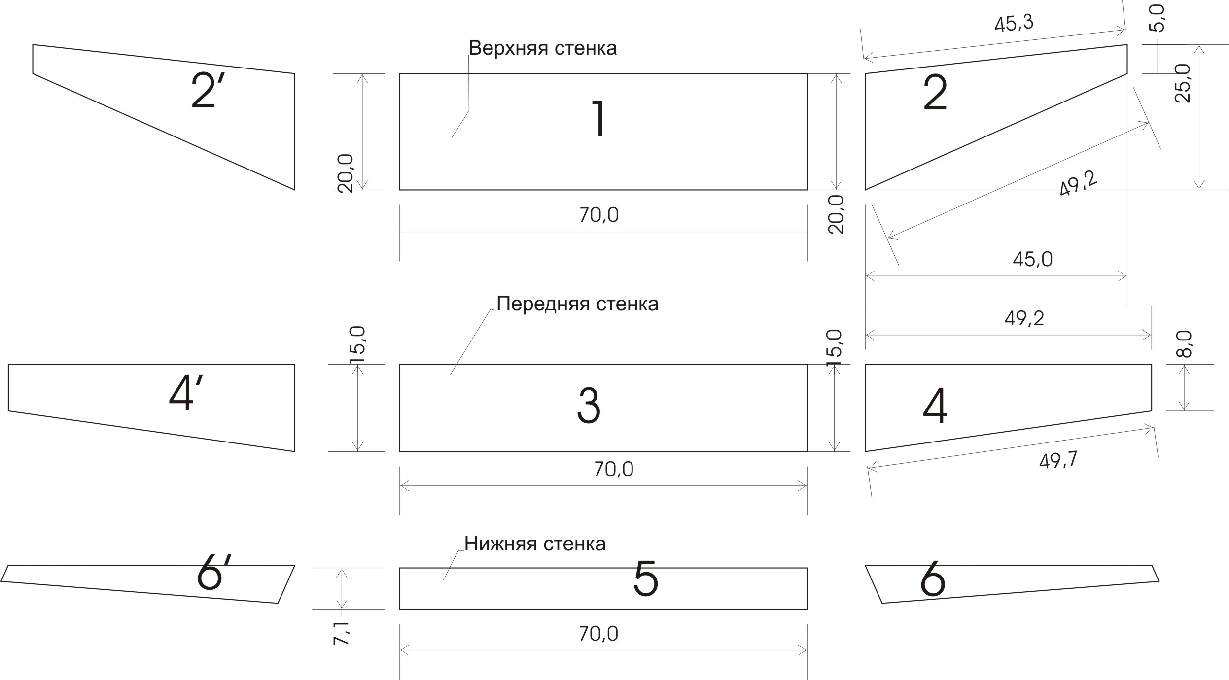

Цитата(delegat @ 26.8.2010, 7:50) *
mik, бампер где заказывал?
бампер сам делал по этим чертежам:
чертежи так то точные тока много додумывал сам.
так было:
так стало:
метал бампера 3йка, весит около 15 кг, вот в выходные буду его до ума доводить, задний делать, да я еще бак поднял, наиХался с баком конечно. вот smile.gif
Спасибо! — delegat KaRaPuZ Vas9
