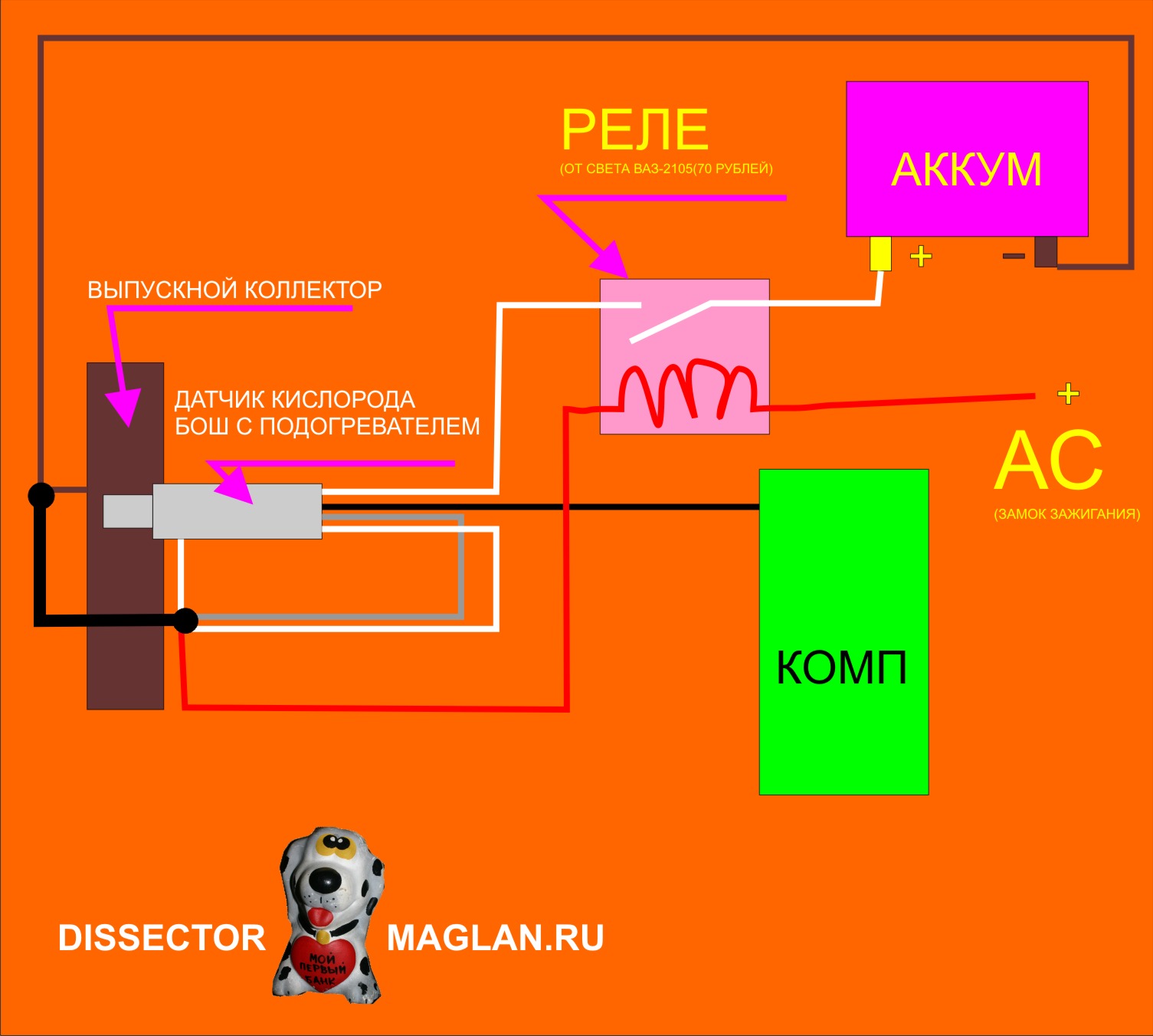

после замены на бошевский с подогревателем, расход снизился в 1,5раза!
двигло 4а-фе.
Спасибо! — HILANDER Volf

Вообще-то тема жёвана-пережёвана. Датчик нужен, на расход влияет, на поведение двигателя влияет. Ставят электронные эмуляторы. Ставят и вместо однопроводных - многопроводные с подогревателем через простейшую релюшку.

тогда вопрос а зачем подогреватель???
SUCK my POPSICLE!
сообщение 1.4.2010, 21:06
Датчик начинает работать при нагреве порядка 300 градусов. Если подогревателя нет, сидим и тупим, пока не прогреется выпускной коллектор и датчик, который в него вкручен. Когда подогреватель есть, он датчик нагревает, и тому уже на окружающую температуру пофиг, он сам горячий.

Поставил себе месяц назад такой-же датчик Бошевский (покупал в Магадане цена 2000 р.) проверяли на сканере работает "живее" чем NGK. Расход снизился причем в моем случае заметно.

работает. пока на 37 литров го.на 92- проехал ~300 км.
..но есще есть 1\4 бака.(тойота - непонятно скоко)
еще при прогреве-пропал дым, ды-ды-ды ды- дым...
