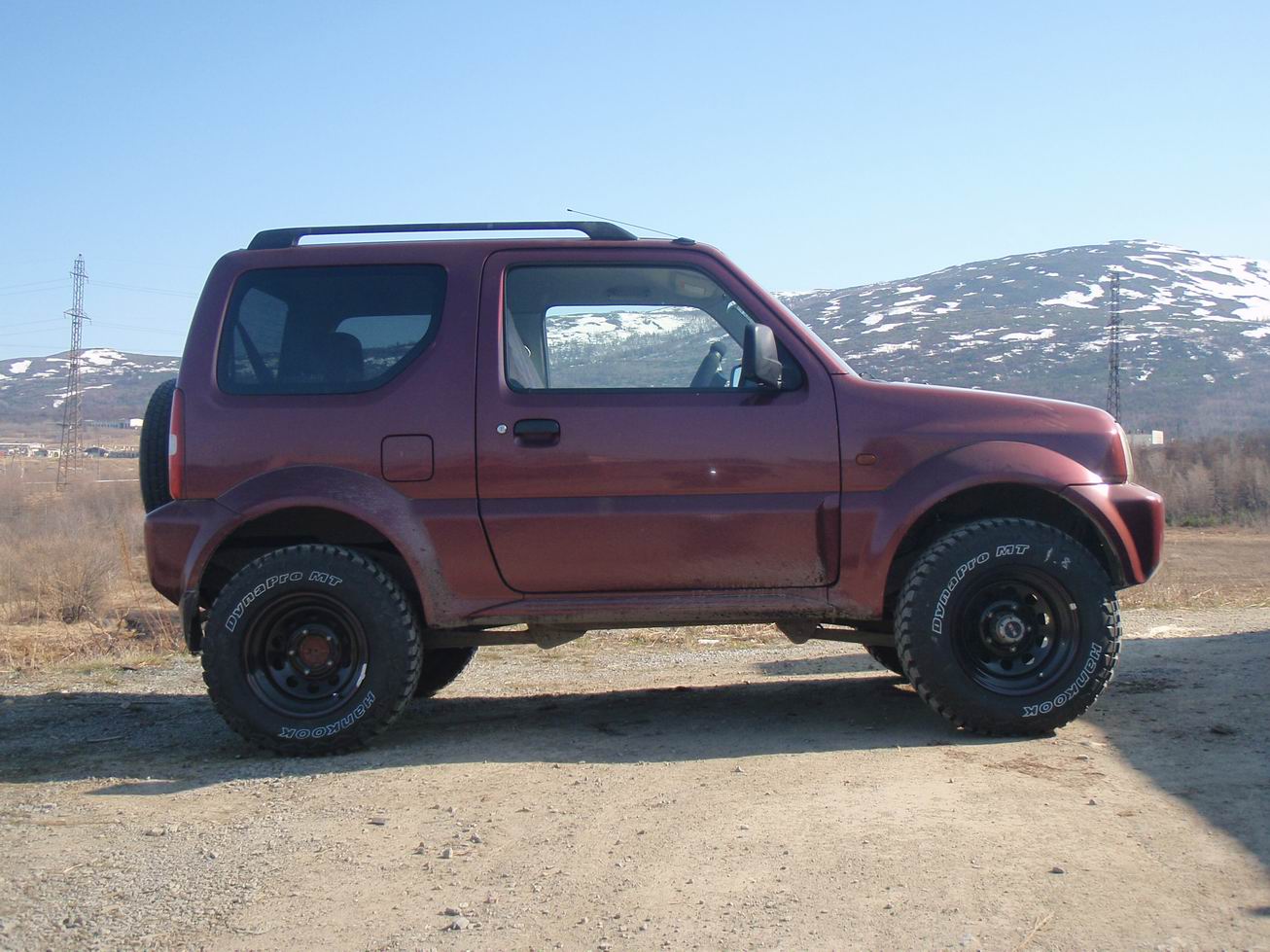

Было и стало:
Так что прошу любить и жаловать..Хоть машина и принадлежит супруге, но езжу на ней сейчас, в основном, я..Почему то rolleyes.gif ..Даже, не смотря, на накидки в виде панд..

Видел возле ГИБДД, но не успел подойти, ты уехал. Смотрится класс!
Какие работы были произведены и размер резины?

Только щас увидел сообщение. Возле ГИБДД постоянно стоит похожий автомобиль. К сожалению, владелец не знает о величине лифта, так как брал его таким с Японии. Полагаю, что у меня лифт схожий. Я заказывал комплект тайваньской подвески фирмы ГИС. Величина +50мм. В комплекте пружины, аморты и два сайлента со смещенными центрами..Диски с вылетом -10. Резина 215/70/15. На зиму планирую ставить 215/80/15. Такая же резина стояла и на гибэдэдэшном джиме))
ПыСЫ. От 235-х колес пока отказался, из-за необходимости резать арки.. В плане броня и локка в зад.
