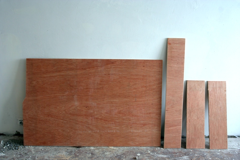

- - Kelt   Севодня заказал лист фанеры, снял задние сиденья. ...   3.5.2008, 0:33
|- - Славентий   Цитата(Kelt @ 2.5.2008, 23:33) Севодня за...   3.5.2008, 2:21
- - Kelt   Заготовки готовы. Сегодня обработка олифой и в нек...   3.5.2008, 15:47
- - Kelt   Почти готово к монтажу. Осталось раздобыть степлер...   8.5.2008, 22:00
