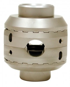

Причем я убежден, что ставить в задний редуктор что-нить кроме ЛОКРАЙТ - даром потраченные деньги.
А вот вперед локрайт и прочие самоблоки лучше не ставить, там самое уместное - жесткий подключаемый лок вроде стокового или АРБ.

Я все-же пошел по другой схеме, зад заниженный редуктор с стоковым паджеровским пневмоблоком(уже закуплено и идет в Магадан), а на перед планирую(пока проблеммы найти подходящий редуктор 5.285 с 28 шлицами) заниженный редуктор + Локку(он-же Лок-райт) + снова поставлю хабы , ибо на трассе хочу иметь тупо заднеприводную машину с открытым дифом, а там где не хватает залоченного зада, хочу иметь передний локкер, который не допускает скручивание полуосей.(Исходя из принципа работы Локки)..
