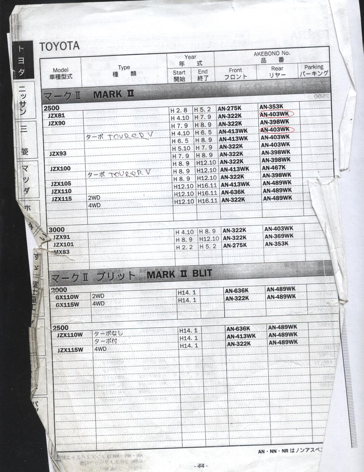

Вот файл-- комплектация Тоурер

exPloZive, а задние есть?

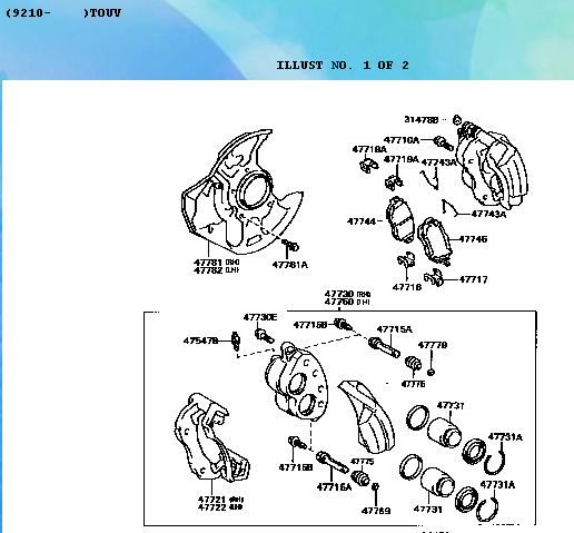

Есть что? картинка задних суппортов???

exPloZive, ага с туРВИ)))

дА ТАМ РАЗНИЦЫ НЕТУ, СМОТРИ ПРОСТЫЕ

exPloZive, как нету... все есть разница...ещё какая...

QWE, та инфа, что ты показал не отражает всей сути дела. И разговор про колодки , ане про суппорта.... Of выложу отрывок каталога. ЧТОБ ВОПРОС ОТПАЛ...

бЛИН Я ТЕБЯ просто не понял.... Забей. Во , про колодки
