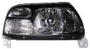

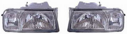

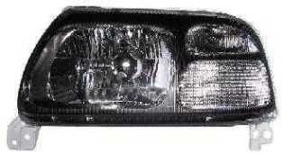

Переговоры закончились успешно... но счас у них нет в наличии... в любом случае буду узнавать когда прийдут... если интересно то цены такие (пока ориентировочно, т.к. не знаю сколько они весят, прикидываю наугад):
Фары на квадратный пара - 4000
Фары на круглый штука - 2500

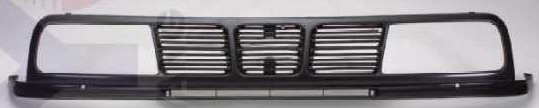

Решетка на квадратный (88-96 года) - 1500
Решетка на квадратный (96-96 года) - 2500
ну и так.. чего интересно спрашивайте...

Сегодня поставил те самые фары.... немного пришлось натфилем подточить дырки креплений, правда совсем чуть-чуть, гдет по 0,5 мм, дело 5 минут... и вторая проблемка это размер самой лампочки, сначала взял простые двухконтактные 21/5 W, они оказались чуть больше, поехал в магазин (на солнечном где заправка) и взял по 35 рублей лампы 35/5 W, встали без проблем, поворотки светят ярче (35), чем габариты (5)...
Сами фары, помимо красоты на морде, они еще и отлично светят... ступенька в право четко выражена, обочину освещают хорошо (при этом я их еще не регулировал).. вся установка заняла около часа (два раза гонял в магазин за лампами)... в общем если кому интересно можем встать рядом, вы с родными, я с этими фарами и сравним...
на счет лампочек... ИМХО нормально светят и поворотки не совсем белые и с габаритами включенными контрастируют, за счет яркости увеличенной...
