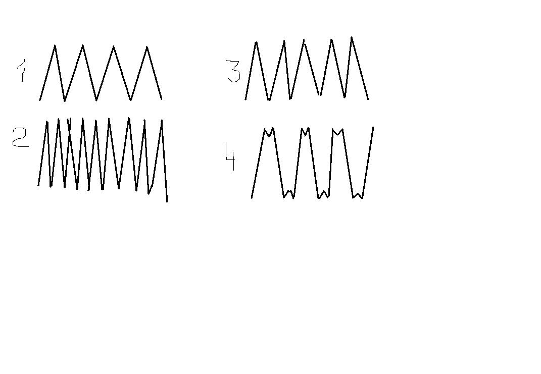

не хочу вступать в полемику.
чуть о фильтрах. хорошая резинка не разбухает, иначе это плохая резинка.
достаем фильтр в магазине . на месте отверстий целофановая пленка. ставим первый плюс. смотрим на металл и края дренажных отверстий. заусенцев, неровностей,острых граней(НЕ ДАЙ БОГ СТРУЖКИ!!! -видел такой фильтр год назад, в этот магазин больше ни ногой), побитостей резьбы нет- второй плюс. резинка хорошо держиться в отведенном ей желобе, у желоба нет острых краев. еще плюс
смотрим внутрь центрального отверстия.
бумажная шторка равномерными параллельными прямыми уложена по окружности. Если шторка в одном месте плотнее в другом между соседними сгибами палец проходит-ФУФЛО. визуально оцените "плотность " гармошки(1 менее предпочтительнее чем 2, так как от площади фильтровальной бумаги зависит ресурс). чем больше бумаги засунули тем больше ресурс и визуально гармошка очень плотная.
если зрение не подводит то присмотритесь к линии згиба гормошки. 3- обычный сгиб, слабое место фильтра при большом ресурсе. 4- новый тип згиба который предпочтительнее(может иметь не "М" образный а "П" образный вид)
установили на авто. после длительной стоянки(от 4 часов) заводим авто и видим что лампа стала гаснут не при первых же оборотах двигателя а через пол-секунду после. значит в фильтре плохой клапан(клапан который не дает во время стоянки слиться из фильтра маслу. и это масло находящееся в ффильтре идет к трущимся деталям пока маслянный насос зачерпывает первые порции из поддона.), и этот фильтр лучше заменить, особенно зимой.
все остальное-в лабораторию.
