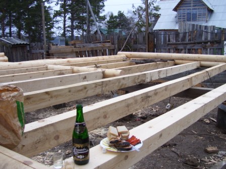

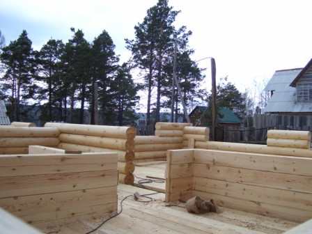

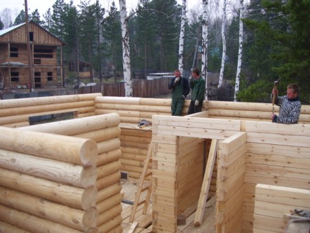

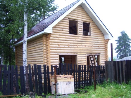

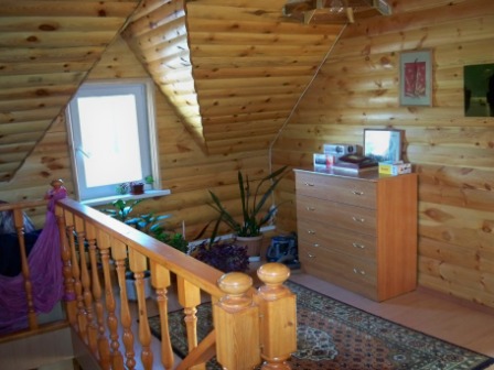

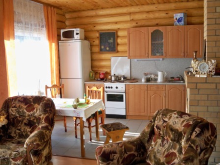

Значит разделили строительство дома на три этапа:
1. Собственно подыскали участок, определились где и как (к лесу задом к нам передом) будет стоять домик. Залили фундамент. На 2007 год -все.
2. Зимой копили деньги, продавали все ненужное, искали варианты с недорогими стойматериалами. Подвернулись оцилиндрованные бревна, отдавали по дешевке ибо не строительный сезон. Быстренько продал свою Хонду (ТимиЧ привет!), чуть добавили, купили.
3. В апреле 2008 года маман продала все что было в Кемеровской области, загрузили барахло в груховик, сами сели в Хонду (которая Лого) и переехали. А че нам - 2000 км своим ходом, да на таком экспидиционнике smile.gif гыы. В мае началось стоительство. На фотках видно - конструктор Лего, только большой. В конце ноября въехали.
Хотелось бы, конечно, из 35 сантиметровых в диаметре бревен постоить (у нас 30-ти), но деньжат было в обрез. В сильные морозы, как сейчас, штатная система отопления (подогрев полов) не справляется. Внизу топим камин, наверху обогреватель масляный. Для Магадана нетипично, что морозы за 30 стоят неделями. Для нас в общем то тоже, даже школу отменили из за штормового предупреждения по морозу: в понедельник -42, вчера -37, сегодня -33, потеплело smile.gif Так что толщины стен 30 см для Магадана хватит. Из кирпича точно толще надо делать. А вот систему отоплению в Магадане лучше по типу бойлера сделать: сам бойлер, насос, термостат и батареи с хорошей теплоотдачей. Ну и хранить тепло естественно. Здесь за электричеством особо не смотрят: было 40 копеек, стало 60 за киловатт, потому не парятся. В Магадане более экономичную систему делать надо.
Обработано дерево "Белинкой", что такое - х/з, но дерево не чернеет, вроде как и к возгаранию более устойчиво. Запаха, кроме дерева, нет. "Пожарникам" хочу сказать, что практически все пожары по синей лавочке случаются, поэтому дело не в материале, а в мозгах. В стандартной квартире тоже много чего сгореть может, надо просто элементарные правила соблюдать.
Сэкономить можно построив дом не из оцилиндрованного бруса, а из квадратного (в сечении) или из "панелей" по канадской технологии. Вполне нормальные дома получаются, это в Магадане идею опошлили криворукие строители у которых руки не только из попы, но и не той стороной выросли.
Про воду писали тут выше: та что из скважины, строго для технических целей! В ней слишком много солей, тяжелых металлов и т.д. Ни один фильтр не поможет. Притьевую возим из города, это не в напряг уже привыкли. Да и больше 10 литров в день на семью ее не уходит.
Выгребная яма заполняется примерно раз в год. Объем не знаю, но в Иркуцке есть несколько фирм специализирующихся на установке таких накопительных систем, буклеты рекламные видел... так что весьма серьезная это тема.
