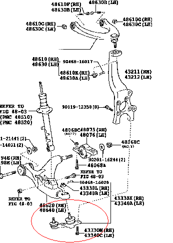

Кстати видал как у Марка Х шаровая сделана??? Шаровая спарена с наконечником (с шаровой 2 пальца торчат)...

как у марк Х сделано - не видел но хотелось бы взглянуть...

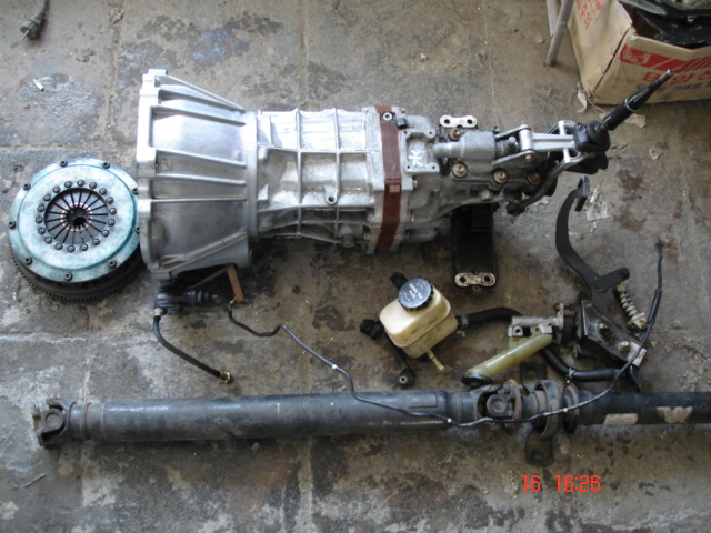

коробочка с полным комплектом сцепление 1 дисковая керамика cusco (диск, корзина, маховик, выжимной)
драгер - налетай...
вон Саня ощутил 1G на механике совсем по-другому себя ведет..
Сообщение отредактировал exPloZive - 1.2.2010, 12:34
