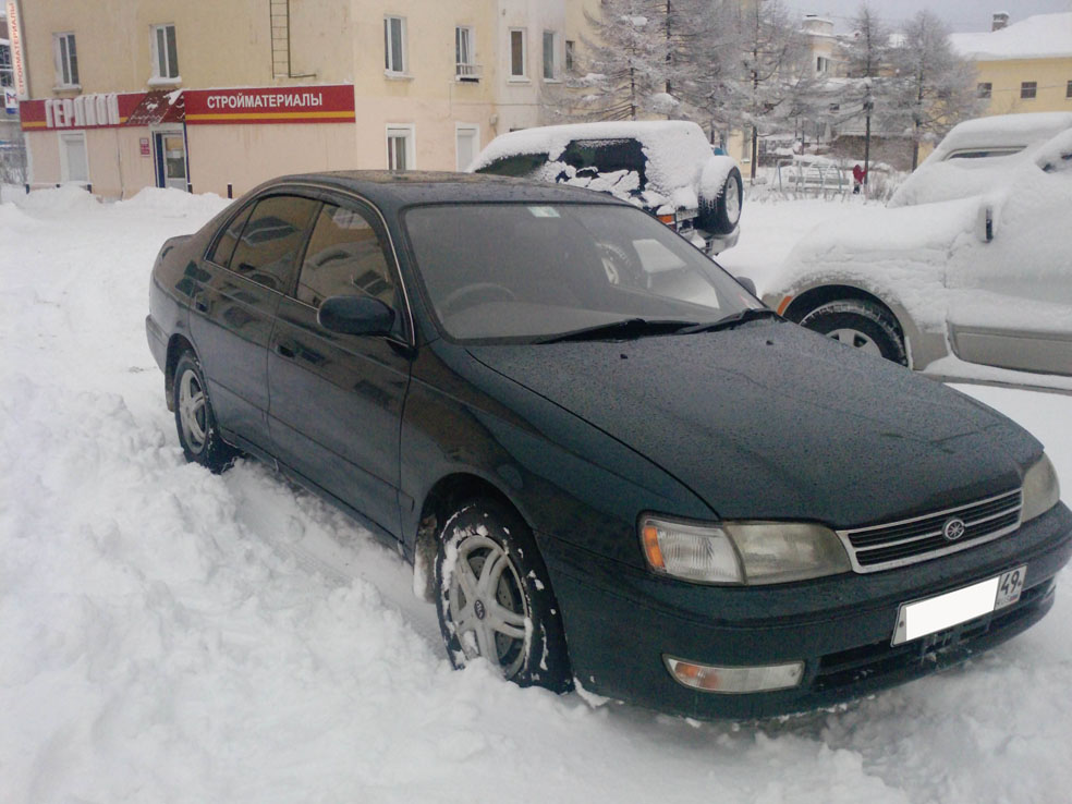

Да, я на этой машине отъездил 7 лет, и если б снега не становилось все больше и больше, не продал бы...
а мне и зимой нормально, я привыкла уже smile.gif ...главное куда не надо не соваться.....

Ymar, а почему ты передом на бугор возле дома заезжаешь, а не задом? Буксуешь? У тебя не 4вд?

prosto_alex123, А у тебя WD была?
передний привод....патамушта скользко и я буксую smile.gif и потом, мне так удобнее заезжать и съезжать.... вот будет скоро лето, все это расстает и я буду как нормальный человек ставить rolleyes.gif

Kimi Raikkonen, нет, доже переднеприводная - но я привык и ездил везде, где надо.

машинка - танк! переднеприводная прет отлично и расход небольшой. на 4везде задолбался уже вливать, 2-3 дня и 1000 р в топку.
немного не понимаю производителей: такая машина удалась, а они ее испортили тесным новым кузовом
