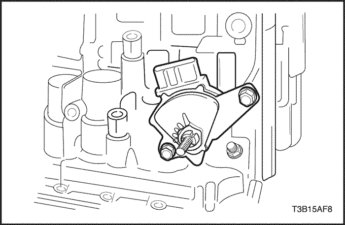

Phoenix
сообщение 28.1.2010, 8:39
Сообщений: 549
Спасибо: 617
Выглядит вот так....

STARGAZER
сообщение 28.1.2010, 12:11
Сообщений: 6236
Спасибо: 6138
Цитата(Phoenix @ 28.1.2010, 7:39) ссылка доступна только зарегистрированным Он самый. Чистить скорее не придётся ведь при дожатии рычага включение всё же происходит.
