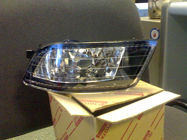

у меня дорейстайлинг, а я хочу такие туманки..
вопрос: они мне встанут? или придется искать послерестайловый бампер?

бампер только менять, так они не встанут, сам себе тоже хотел такие поставить, но увы sad.gif
А под дорестайленговый бампер не найдешь, долго искал, я не смог найти в инете пару раз попадалось, но там ценник труба...

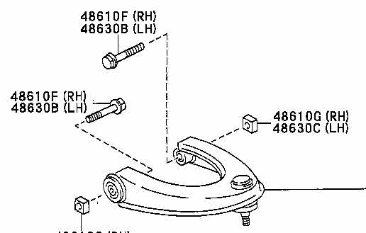

Подскажите в 100 кузовом сайленблоки в этом рычаге ОДИНАКОВЫЕ ?
тоесть на задок надо 4 сайлента одинаковых, и вперед 4 своих сайлента?
Правый/левый сайлент есть?

Аццкий, вот ты заморочился.... сайлентблоки эти воопще не умерают.... ну хошь поменяй... в магазине дадут тебе те которые нужны... но учти оригинал не наидешь так как по каталогу их воопще нету...если ты их воопще наидешь.... обычно они не умерают... а если меняются то с рычагом....
заедь на марчекан где продают поэлиритановые сайлентблоки... там скорее есть...поменяешь и забудешь...

Всё зависит от комплектации авто, если он у тебя Tourer то они там плавающие, на подобие как на свежем Одисее!!! Если нет то просто резинки(ВСЕ 4-РЕ ОДИНАКОВЫЕ) Оригинала отдельно от рычаго не бывает. Номер TAB-183. бЫВАЕТ ЕЩЁ ОДИН ВИД: железный-не плавающих, устанавливался на таких ходовках до 1994 года.
Кстати, обращайтесь за консультациями по ходовке, знаю все сайленблоки!!!

ЗА 10 лет эти сайленблоки просто в спресованную труху уже превратились.
Я ставить буду сайленты Hanse. Уже ставил в косые рычаги - понравилось.

Блин, всё что я писал по верхним рычагам относилось к ПЕРЕДНИМ ВЕРХНИМ! Они от задних отличаются!!! Задние фирмовые тож нигде не найдёш. Дубликаты есть. Хотя наверняка все будут обращики просить 1_declare2.gif
